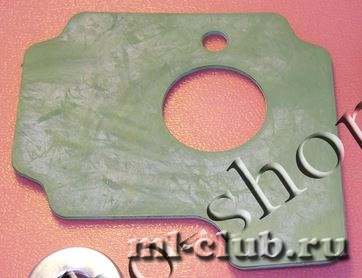

у меня сегодня помер редуктор Ловато НР - порвалась мембрана - 14 месяцев эксплуатации и около 10ткм пробега - я блин в шоке((((((((((((
этого редуктора мало для 320го - думаю о замене на более мощный, а этот надо починить и поставить на Ашку - там его за глаза хватит))))))))
покупать рем ради этой резинки нет смысла - надо думать из чего делать прокадку - тем 100гр, хим активная среда, толщина прибл 3мм.
кто подскажет материал и где взять (площадь с пол тетрадного листа)
post-7216-0-14072700-1383074037_thumb.jp
Ну я бы не горячился по поводу "не хватает". Если бы не хватало, то симптомы давно проявились бы... Тут что то другое. Скорее всего заводской брак. Там он тоже бывает.  Что касается мембраны, то подойди в свой горгаз, найди там регуляторщиков и попроси у них кусочек мембранного полотна от регулятора. Оно бывает разной толщины. И будет тебе счастье.
да оно сразу и проявлялось - падение давления при разгоне. только вот забивал, а коли накрылся, то есть смысл брать мощнее.
попробую
