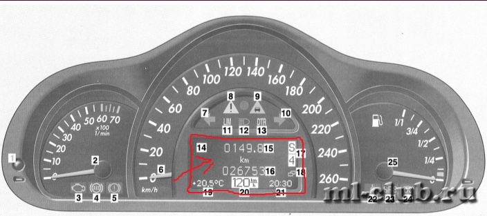

Здравствуйте, помогите пожалуйста советом. Суть проблемы мигает дисплей скриншот приложен, то работает как положено то гаснет. В какую сторону копать по поиску причины, может короткое и еще что-то??? Может у кого-то схожая была ситуация.

Скорее всего проблема со шлейфами дисплея.Лечится либо заменой последних либо ( не уверен,тк не знаю устройство приборки 203го) восстановления прижатия шлейфа в контактной группе путем прокладывания уплотняющей полоски. Поищите в интернете.Проблема довольно известная и часто обсуждаемая.
В частности на форуме W202 клуба есть тема про это ( на примере 202го)
http://w202club.com/index.php?topic=14031.msg313721#msg313721

А у Вас холодно? У мя циферки в прошлом году горели частями, думал пипец приборке, а потеплело и стало все ок

Все привет, насовсем такая проблема, я выложил видео проблемы, может так будет немного понятнее суть проблемы.
http://www.youtu.be/s-RQtUiKshQ
скопировать адрес в браузер, так вроде показывает.
Скорее всего не контакт где-то..Но вот где- идей нет...(((
Печально... :(
@ad-Андрей-ad, Как вариант, вынуть приборку не отключая, и пошевелить разъемы..Может в них проблема..Если нет- то только вскрытие..
Такой вариант уже пробовали результат отрицательный, виновник не установлен. Будем дальше копать.
