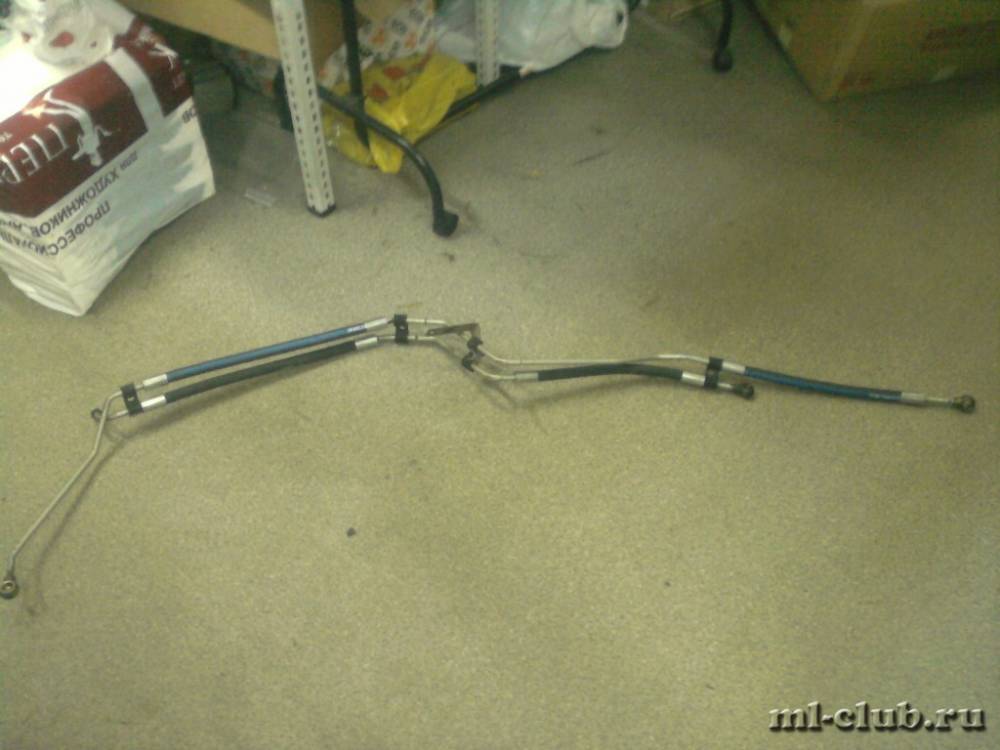

все поменяли. Только в процессе разборки-замены обнаружилось, что еще и один шланг надо перепрессовать. т.к. из него тоже сочится. В субботу прессовщиков в данной мастерской не было. Масло заменили 100%. Предыдущее, говорят, было темного цвета. Пока хомут установили на шланг. Придется еще раз ехать к ним из-за шланга.
а никто не сможет выложить картинку с этими (якобы 2-мя шлангами), чтобы поянть, который мне придется покупать, если перепрессовка не поможет?
  В 25.12.2012 в 10:21, igorkzn сказал:
post-1909-0-75637800-1356455398_thumb.jp
а не проще вместо них поставить какие нибудь супер армированные шланги :lol: зажать их хомутами и забыть?
