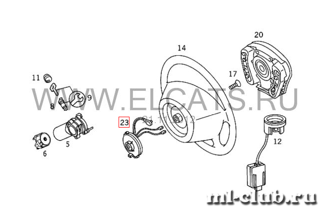

post-7216-0-77885100-1353496680_thumb.pn
файлики нее от мыла, но суть одна.
Снятие подушки безопасности водителя..pdf Снятие руля..pdf
