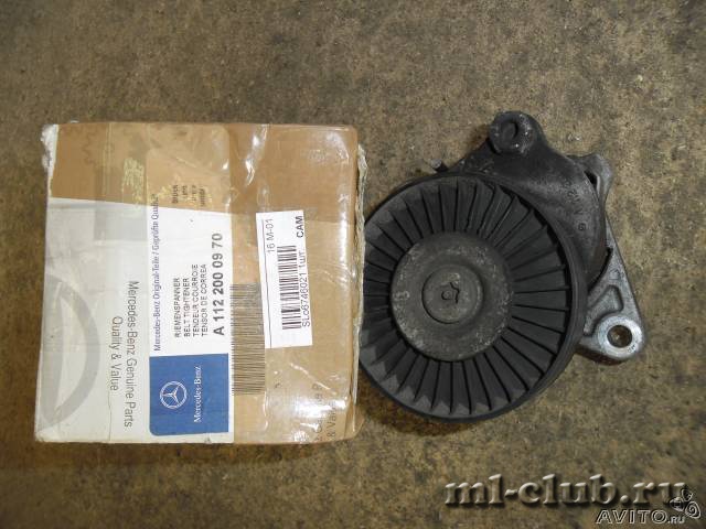

Вот такой натяжитель.
Куда там торекс пихать для ослабления?))))))
  В 09.11.2012 в 19:45, Dim651 сказал:
сдесь пихать не нужно :D в данном случае имеется место под ключ на 17
На моем есть и отливка под ключ и отверстие под торх.
  В 09.11.2012 в 19:56, SHV сказал:
У тебя дизель. Скорее всего у тебя другой натяжитель.
На фото ориг натяжитель 112 двигателя. Торекса нету)))) Только если поворачивать за подшипник.
  В 09.11.2012 в 09:54, Sitos сказал:
О ништяк, только где под роликом с какоц стороны лезть? Так на будущее) Такого описания точно не встречал)
Сдесь отчетливо виден отлив под ключ 706067A9.JPG&Size=1600x1400&MethodType=8
Спасибо .Блин только поздно натолкнулся((((
в середине дырка слизана а про отлив на 17 не знал( сломал на хер нижнее крепление генератора. Очень матюкаюсь.
