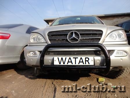

Уважаемые соклубники, купил себе ML270CDI 2003 г.в. рестайл. Немного поездив и почитав форум решил сделать металлическую защиту по днищу и кенгур на передний бампер. Кенгур делали так, что-бы датчики парктроника родные работали. Но после снятия и покраски и установки началось периодическое отрабатывание парктроников.
Собственно вопрос: Есть ли возможность настройки "Зоны нечувствительности" парктроников? Дайте пожалуйста ссылки на электрические схемы системы парктроников.

Попадание краски и плохой контакт исключил. Вся трабла из-за площадки под номер. Расположили ее ровно посеридине между датчиками, на нее и отрабатывают датчики. Теперь встал вопрос или что-то делать с датчиками (буквально 5-8 мм) или срезать и переваривать площадку (все покрашено).
кинул сылку в личку
Вот такой кенгур поставил. Вроде ничегоне мешает датчикам. Но сегодня за весь день они меня запищали.
Поехал все купил для обманки парктроника. На днях буду делать.

Все сделал. Работает отлично.
Спасибо за помощь!

Была возможность, ездил день без кенгура. Парктроники работали штатно ("пищали" когда нужно).

Бампер целый никаких отверстий не делали. Кенгур съемный плюс к нему полная защита днища. Необходимо, исходя из условий эксплуатации.
