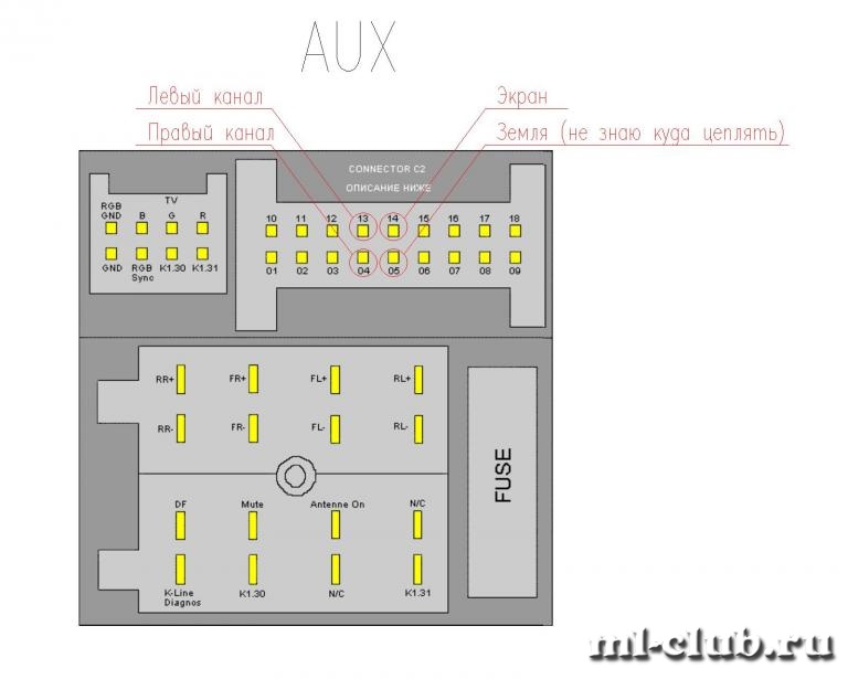

Нет, пришлось отрезать фишку на проводе AUX и вставлять получившиеся 4провода в пины на штатном разъеме предварительно его разобрав. Пины 4 правый канал, 5 земля, 13 левый канал, 14 экран.

Други, вы мне лучше скажите что куда по цвету подключать? А то я вчера нашел, сегодня убедился что правилтно вон Павел выложил схкмку. Имею мерсовский провод на комманд2 там черный, черный матовый потолще, желтый и коричневый провода

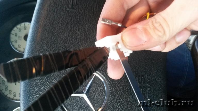

т.к. как ключей не было, думаю сделаю сам, как назло не мог найти с телефона но не беда где то когда то видел картинку изобразил то что было в мыслях и вуаля 3 минуты и первый ключ готов! 10-15 секунд и готово левая сторона сработала и пошла

полазил по сети, с кумекал что надо на С2. потом как раз Павел выложил эту же самую картинку и подписаны пины лево, права, земля, экран. (это сэкономило мне минут 30)
затем я аккуратно вытащил начинку из коннектора кабеля (для извлечения пришлось изготовить еще 2 приблуды из лезвий)

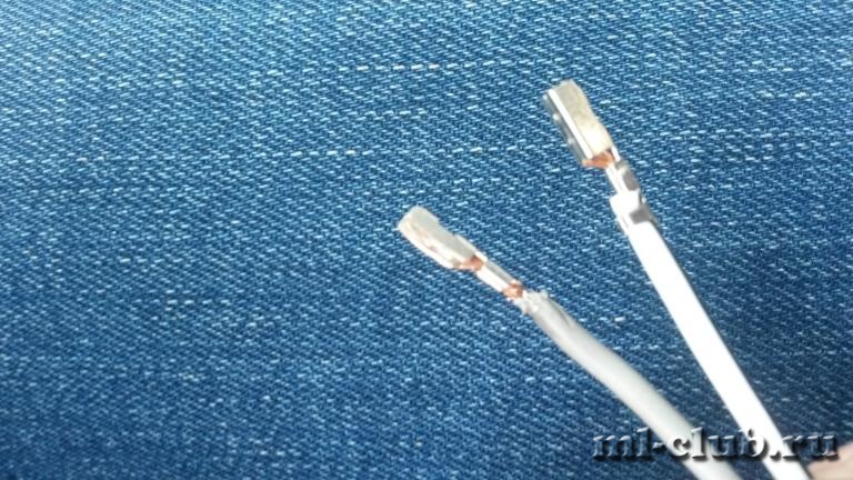

после я убедился что они не влезут в коннектор который подключается к команду поэтому сгонял до магазина радиодеталей и мне повезло - там был комплект для "хюндай" в не собранном виде по размеру те "пины" были самыми подходящими, но тем не менее их нужно было немного подогнать. (использовал dremel классная штука для таких ювелирных работ) на фото целый и уже подогнаный:

и получается в конекторе тот пин что под "экран" как у Павла на схеме тоже пустой тоже закрыл его.
