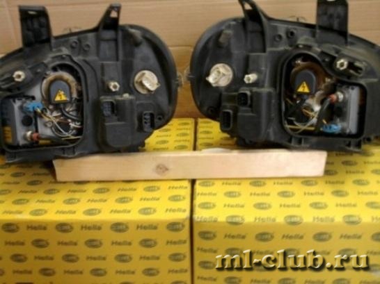

Друзья!!!! Нужен совет бывалых. Ситуация следующяя. Умер один из блоков розжига и управления головного света (биксенон), стоимость нового - 30000руб., можно ли заменить старые фары на рестайле, на новые например, тюнинговые т.к. стоимость комплекта корейских тюнинговых, биксиноновых фар в сборе не превышает 13-15 т.р., а теперь вопрос:Получится ли замена фар без прогромирования управления или кто и как выходил из подобной ситуации. Всем спасибо заранее за ответы.
а не проше купить блок
Если идёт речь о блоке розжига, который снизу к фаре прикручивается, то цена 5000 р. - 7000 р. за HELLA !? Поменять блок и всё.

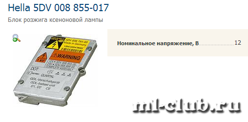

у меня как раз Bi-Xenon фары. т.е. должн встать как родной!!!! я правильно тебя понял? если не сложно можеш номер этой детали скинуть для поиска.
5DV 008 855-017
HELLA

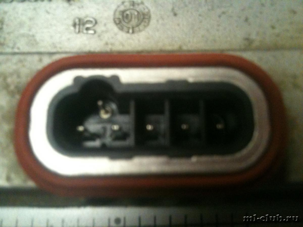

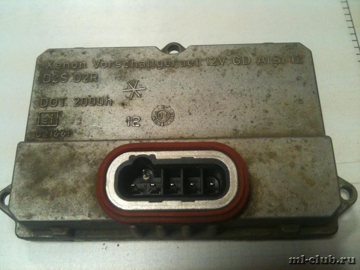

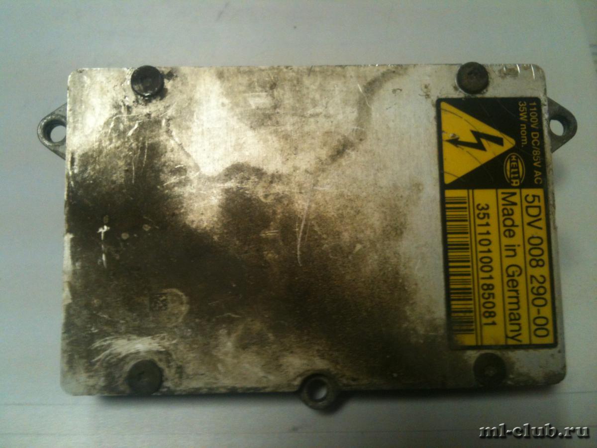

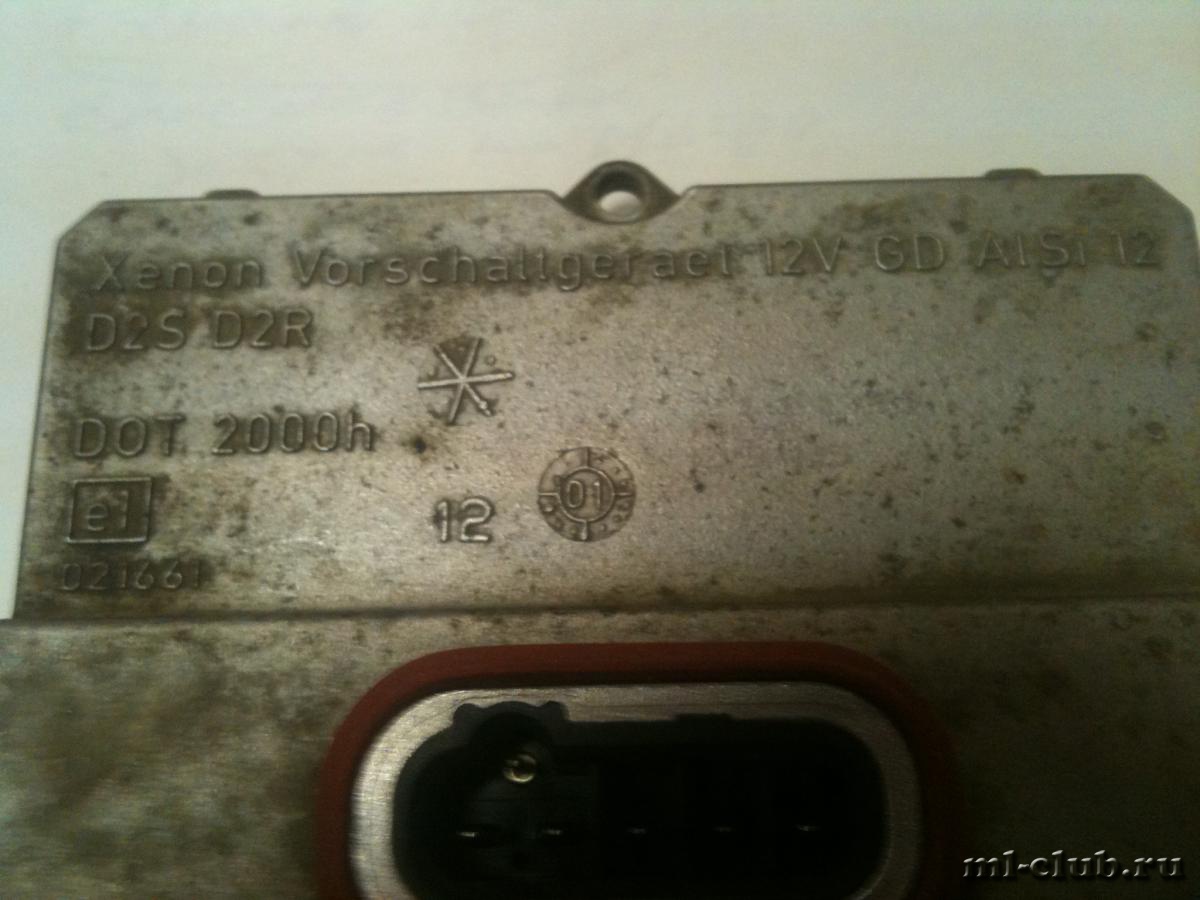

у меня вот такой, они взаимо заменяемые или нет?
post-2400-0-86259100-1350889151_thumb.jp
post-2400-0-91885500-1350889161_thumb.jp
post-2400-0-71269800-1350889173_thumb.jp
post-2400-0-81312700-1350889183_thumb.jp
Да.
Посмотрел по Вашему VIN. Ваш блок розжига A0028202326 = HELLA 5DV 008 855-017 .
Спокойно выкидываем старый блок розжига и ставим ЛЮБОЙ!!!!! Выносной, а проводку , при необходимости перепаиваем! Цена вопроса не более 1 крб! плюс пол часа работы и бутылка пива!
Да.
а почему стоял этот??? или это не криминально?
Без разДницы! не принципиально! ;)
да съеэдий на маршал там всё найдёш
Всё... всем спасибо, я уже заказал HELLA 5DV 008 855-017 завтра поеду забирать.

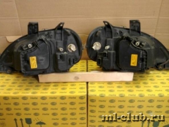

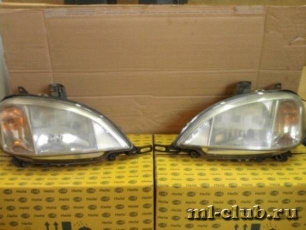

Был опыт полировки обеих фар, на тот момент установлены были вот эти :
Хватило на один год, после этого стёкла потускнели еще больше, чем до полировки.
При полировки фар стирается защитный слой стёкл.
