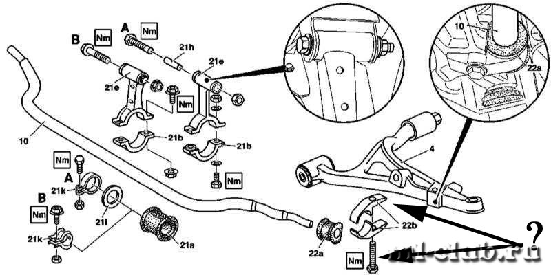

хотел заменить резиновые втулки, но никак не смог снять боковые болты. кто как снимал? кто рвал? кто ломал? если болты сломать, хочу знать эти две детали которые зажимаются болтом и держат резинку разеденятся или нет, там внутренняя резба на обоих или только на верхней. если только на верхней, то можно болт сломать и потом высверлить оставшуюся часть из верхней части зажав её в тиски. но если это не так и высверливать придётся из под машины, тогда лучше не трогать. у кого есть опыт поделитесь.

Детали разъеденятся. Ломай не бойся. Только мне тоже казалось, что там страх, но все выкрутилось на ура. Только вдшкой чуть спрыснул
ВД-шка рулит!
Если сломаются, есть два варианта:
- можно вывернуть (высверлить) остаток болта;
- можно купить новые (если не ошибаюсь, стоят они недорого)
