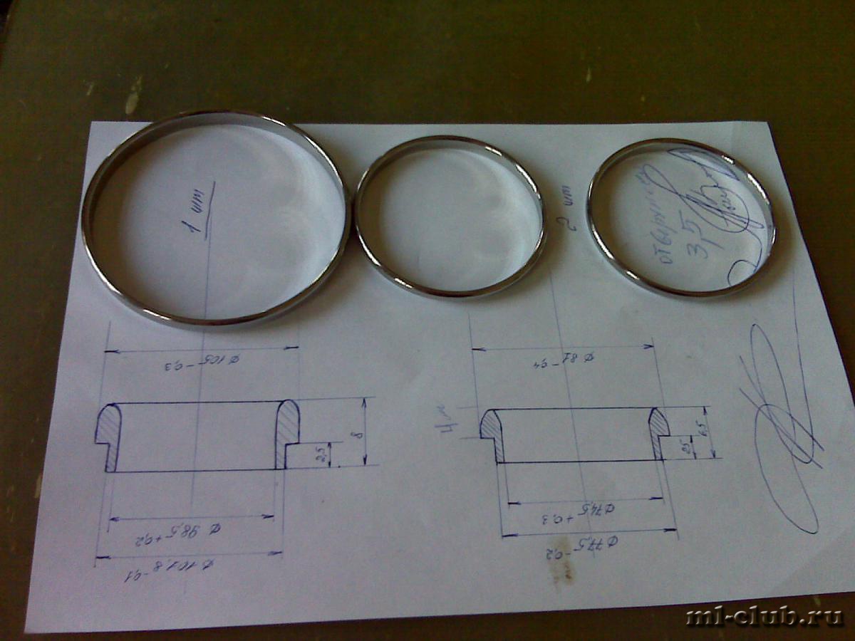

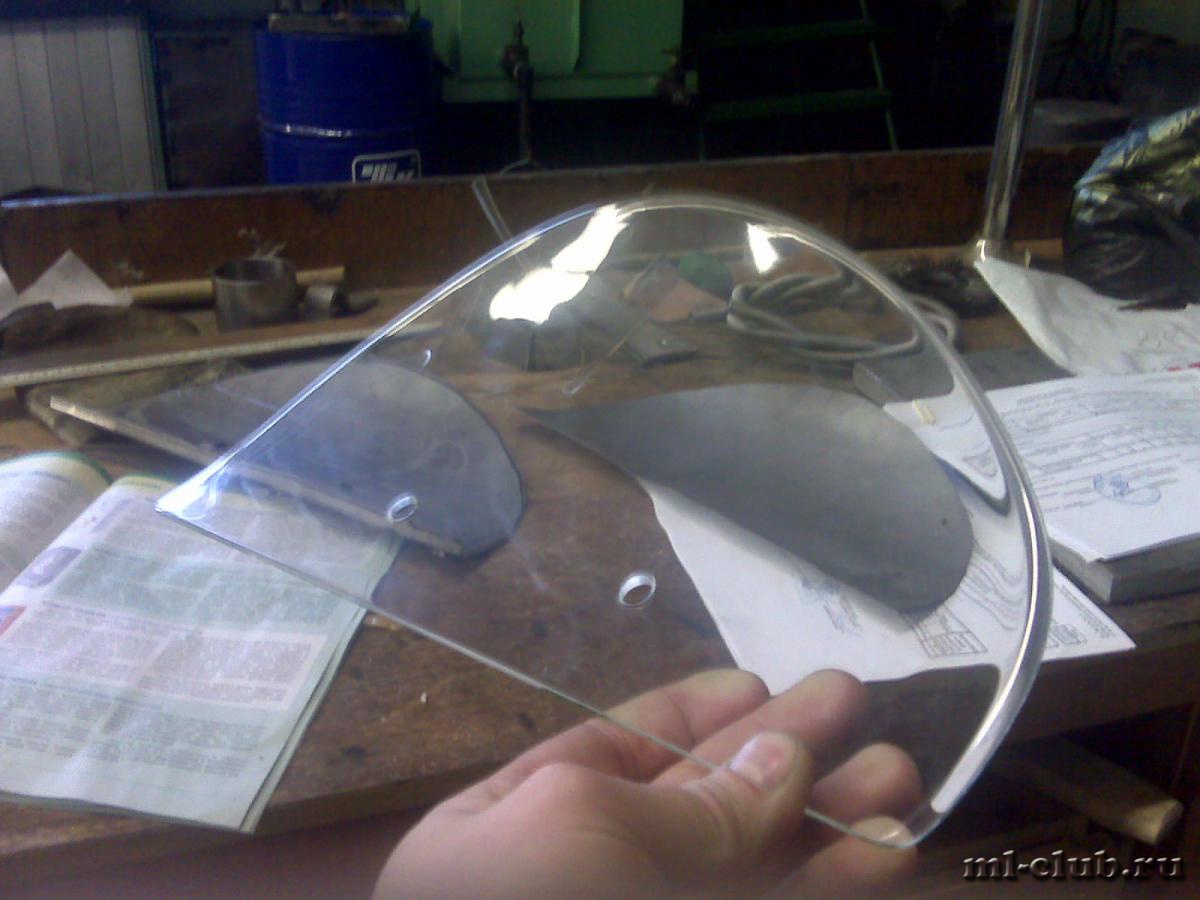

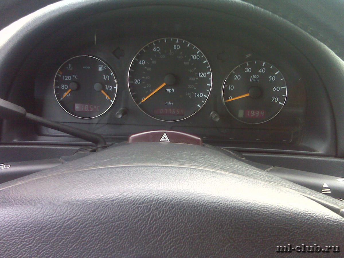

Может кому размеры пригодятся, делал из нержавейки. На 1 фото делал для первого МЛ 320 у меня там стекло было треснуто, разбирал, чтоб изготовить стекло (на разборке не нашел), за одно и колечки сделал. На 2 фото делал уже на второй МЛ 320 правда форма закругления изменена (мне кажется так лучше), но стекло не снимал, можно и так с обратной стороны завести (сначала маленькие, потом большое), садится на герметик или на клей.

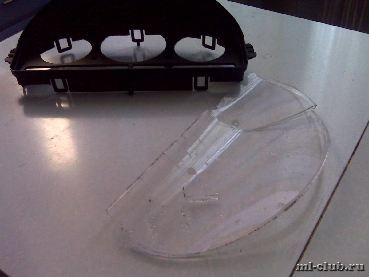

На 3 фото само треснутое стекло, на 4 фото изготовлено новое.
Дай чертеж колечек. В личку скинь!
Если это можно назвать чертежом, то на первом фото все размеры видно. Забыл написать что после изготовления полировать на войлочном круге с пастой Гойя.
Чертеж на фото вверху :)

Молодец! А как стекло гнул?
Там на заднем плане видно форму, ее сначало сделал из нержавейки,на вальцах ручных загнул, затем положил 3 миллимитровое ортстекло и в печь 200 градусов на пол-часа, оно по форме ложится, остужаешь, наждачной лентой подправляешь(на ленточном станке), и войлоком полируешь.

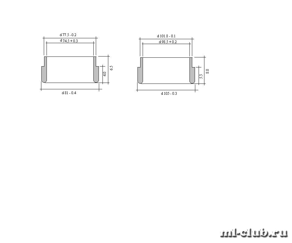

Понятно! Но я его в нормальный вид переработал.
лучше ! красиво !
Да точно так я делал в первый мл, во второй скругление делал побольше только с наружней стороны от самого выступа, со внутренней скругление минимальное практически фаска, на мой взгляд смотрится лучше, но на вкус... экспериментируйте можно и прямоугольно сделать.
Кстати делается на станке за один установ. Зажимаем заготовку из подходящей трубы, точим внутрянку, наружку,скругления,затем делаем выточку(посадочное место) можно размер 77.5 сделать в 0 поплотнее, я делал по этим допускам, зтем можно на станке полировать (я полировал на войлочном станке), отрезаем готовую деталь. Лучше делать из нержавейки 12х18 (пищевая). На первый делал из нее блестела очень красиво, на второй делал из жаропрочной маленько тусклее, но незаметно. Всем удачи!

Действительно, красиво и очень даже гармонично вписывается в общий "ансамбль". Но для полной гармонии хотелось бы увидеть еще отчет по изготовлению и установке колечек вокруг крутилок климата.
