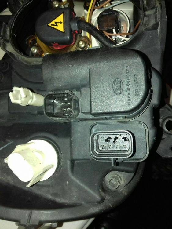

К моей фаре подключены семь контактов, а на европейской только четыре используется. Тестером придётся воспользоваться)
Однозначно! либо контролькой.
извините, если что не так!
Сегодня поменял фары. Всё получилось, толко вроде зазоры между крылом и фарой больше стали, по сравнению со старыми. Напишу здесь, какие провода надо местами менять, вдруг кому пригодится. На обоих разъёмах надо местами поменять серый и розовый, на правом зелёный и белый, на левом синий и белый.

Приветствую всех форумчан.Купил вот эти фишки,они пришли без контактов только корпуса.Кто нибудь может подсказать номерок контакта,а то контакт со старой фишки(от дорестайлового коректора) не подходит.
@porshenkow
A0095458126
9 часов назад, Meren сказал:
@porshenkow
A0095458126
Вадим спасибо выручил.                                                                                                                                                                                                    Параллельно возникает ещё один вопрос,как реализовать подключение туманок,с доп фишки  которая в косе левой фары или же наростить провода из штекера фары.  Кто как делал??Подскажите.    Если есть у кого номерок,ответной фишки и штекера,к доп фишки подскажите?.

День добрый господа Подскажите что менять в фаре у меня дорестайл ксенон (55 AMG) щас пытаюсь поставить вары от 55 AMG рестайл НО там пять пинов а у меня в родных четыре:wacko:
там ноль добавить нужно , в биксеноне рестайла 2 ноля , можно просто в фаре
забыл еще фишку придется перепиновать , есть разница
Спасибо огромноееееееееееееееееееееее побежал делать как получится отпишусь. Еще раз спасибо!!!!!:D
