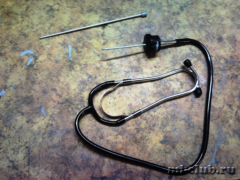

И помпа может и Гена! Стетоскоп тебе в помощь!
а чем стетоскоп поможет? никогда с ним не сталкивался.
на генераторе оба подшипника заменены.
Стетоскоп подскажет (по звуку) !!! Где собака порылась!

Или по старинке!
post-5118-0-03760600-1354789642_thumb.jp
