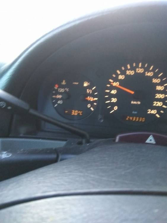

Всем добрый вечер. Подскажите пожалуйста какая должна быть правильная температура двигателя и как должен работать термостат.Сейчас температура на табло 82 , прошлой зимой была 98.Вот и хочется докапываться до истины.Мне интересно ,что должно быть по техническим характеристикам,а не как примерно может быть.
Как тут на фото
