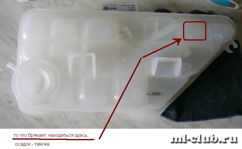

Купил новый расширительняй бачек BEHR HELLA (китай) для w163.
1) внутри хрень какая-то насыпана. Промыл, не помогло - слиплось.
2) на старом не видел, а на новом внутри, что то брякает.
так и должно быть?
Живи нормально! Прошли уже это! Какой то китайский придурок решил , что силикагель в бачке нужен!
  В 16.09.2012 в 16:54, БИБИЯН сказал:
Дык силикагель у нас стеклопакеты окон сыпят(дистанционные рамки). Типо чтоб было сухо и без разводов мокрых. Вот и китаез на верное решил чтоб было по китайски хорошо
slk Ты прав! Китаезы тоже за чем то в одной из партий это сделали!
на самом деле китайцы не при чем
на всех мерседесах в расширительном бачке есть силикагель

Спасибо.
теперь все ясно. буду ставить.

а вот документик этот вспомнил
- Нетипичная для а/м сниженная теплопроизводительность -
Номер документа
GI83.20-P-051312
Версия
2
Конструктивная группа
83.20 Construction-group not available in requested language!
Состояние
01.08.2011
Применяемость
Типы 168, 169, 245, 202, 203, 204, 216, 208, 209, 218, 219, 207, 210, 211, 212, 163, 164, 251, 220, 221, 170, 171, 172
Причина изменения
Добавлен SSL
Рекламация
Нетипичная для а/м сниженная теплопроизводительность.
Причина
Из повреждённого пакета в расширительном бачке (не виден) могут выделяться гранулы солей кремниевой кислоты, которые снижают поток охлаждающей жидкости в теплообменнике отопителя (см. иллюстрацию).
Файл
Обозначение Silikagel im Heizungswaermetauscher.jpg Силикагель в теплообменнике отопления

Бачёк менять надо? Или этот фильтр ОЖ меняется? Или не во всех есть. Как определить?
  В 19.11.2016 в 21:03, Andrey45 сказал:
Похоже продолжение темы: http://www.benzclub.ru/forum/showthread.php?t=346296
есть во всех
пакетик этот рвется крайне редко
и не факт что в новом бачке он прослужит дольше
Спасибо! Успокоил. Клапанная пружина говорят тоже редко ломается.
