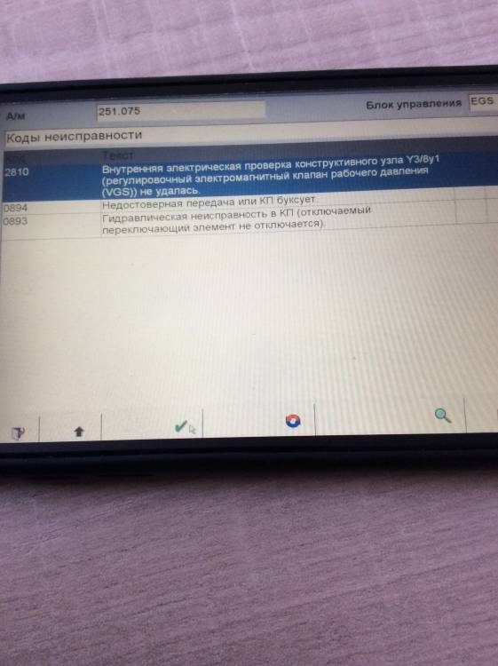

клапана по цветам все на свои места поставили?
до замены платы такие ошибки были
Судя по расшифровке 2502 и 2505 по описанию схожи с 0893 и 0894

ну а клапан то проверили?
и кнопочку F8 нажать надо было, посмотреть сопутствующие данные...
можете подвесить на разъем старую плату, подсветить ошибку и нажать F8, что бы сравнить с новой
Клапана местами меняли ошибка оставалась на старой плате
данные адаптаций со старой платы в студию, и данные по кнопке F8 по всем трем ошибкам
6 минут назад, Gesha сказал:

мда...нет слов, считал  версию с установленной платы, кто в теме тот поймет
ну и похоже что проблема с К1, но этой уже точно будет известно после замены платы....

Поменял плату, машина так и не поехала как надо. SD показывает одну ошибку 0894. Что может быть подскажите?
буксует

диагностировать, смотреть на какой передаче букс, было на 3...
опять плата б\у?
Буксует со 2й на 3ю, потом в аварию падает на 6ю. Да б/у. В работоспособности платы уверен на 100%
ну если так уверены в плате, то разбирайте коробку

все смотреть, особое внимание на К1

Коробка встала в аварийный режим включает только заднюю и типа вторую. Диагностика показала ошибку 0717 это датчик вращения турбины. А он меняеться отдельно или нет?
