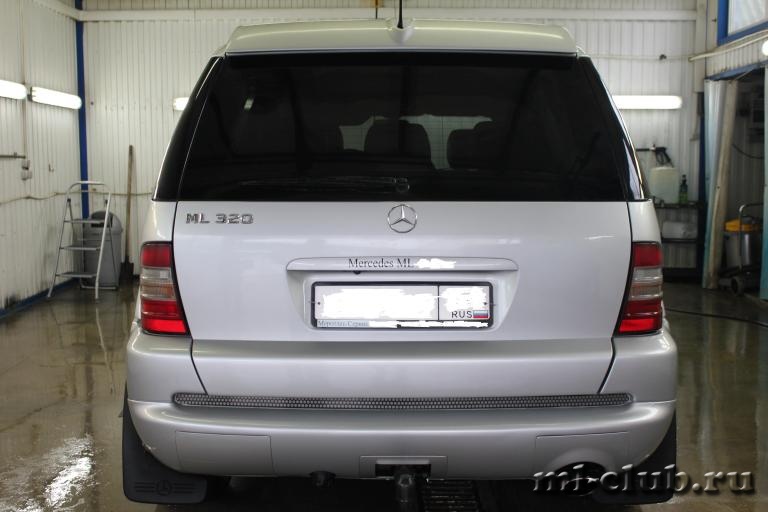

У меня брызговики вообще не устанавливались и по моему VIN не идут, но я привёз и поставил себе такие :
A1638900778 - передний левый брызговик
A1638900878 - передний правый брызговик
A1638901178 - задний левый брызговик
A1638901278 - задний правый брызговик
У меня задний бампер AMG.
post-1909-0-64796100-1431591444_thumb.jp
post-1909-0-19480500-1431591451_thumb.jp
