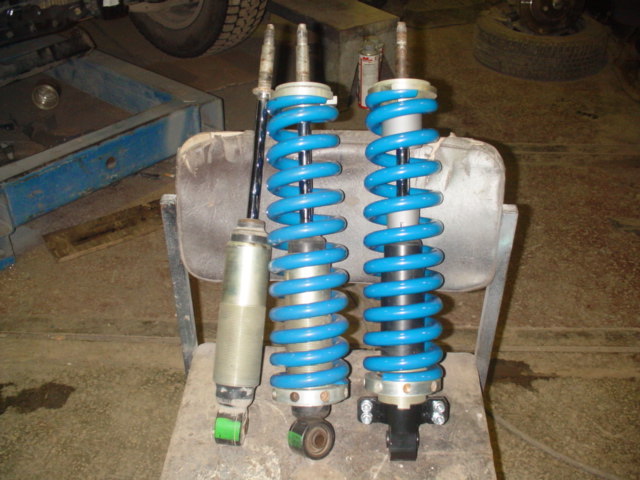

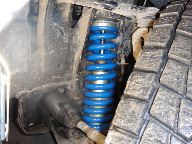

а были мысли у кого на перед пружины как на задней стойке поставить, а торсионы убрать ? Мож раскачка боковая пропадет

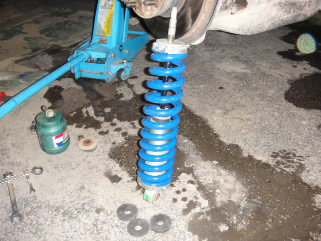

типа такого
 качестве шайб - транспортёрка,общей толщиной 24,5 мм
@Bulbas,  это на тойоту похоже. На них уже давно комплекты продаются. У нас так просто не получается воткнуть.
по конструктиву похоже)
@Bulbas, похоже, но много нюансов.
