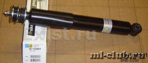

@mersosochi, BNE-D250 или 19-132501

комлект с болтом и шайбами?

@mersosochi, да все в комплекте

по эксисту он показан без болта и шайбы

@mersosochi, я же выложил фото с эксиста где все видно, что все в комплекте гайка, шайбы, втулки, пыльник
я может в чем то ошибаюсь, но на картинке и по данным номерам нет шайбы и болта крепления к рычагу

Болт, крепления к рычагу, отдельно заказывается.
вот это я имел ввиду
заказал по этому номеру и добавил болты и шайбы, все обошлось 12500р.
