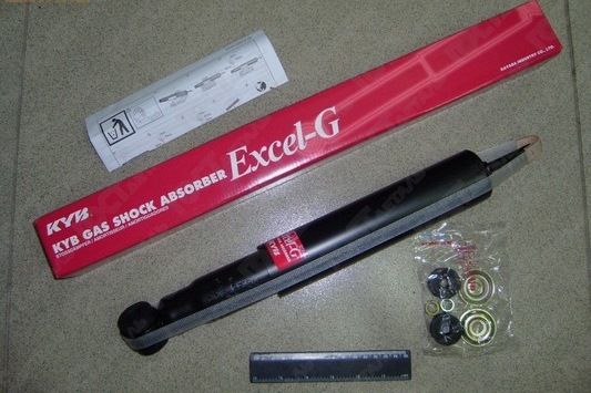

@Diablo Саксы тоже комплектом идут, буду на днях заказывать посмотрю точно, что придёт, но на фото весь набор: пыльник, отбойник, верхний сайлент

Т.е. Каяба идёт вообще голый аморт, без пыльника, отбойника, и набора верхнего сайлентблока?
Каяба идет голым.  В ремкомплекте для амморта  Майле  идет все , кроме пыльника (крышки) - я ставил со старого.

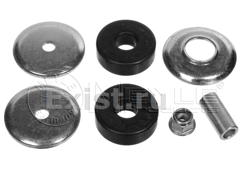

там идёт только верхняя часть, без отбойникаimg.png.626e49b2f467f005139f3cb282fc49a9.png
такой штуки (отбойник) там нет14353348611221122616.jpg.83efb809a5164f37ac4369140b0c1365.jpg

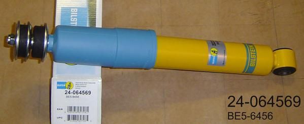

Подскажите пожалуйста, выбираю передние амортизаторы (W163 американец, дорестайл). Выбор между каябой 349055 и SACHS 311 367, также думаю про бильштайн
1) Если брать каябу, то какой ремкомплект к ним надо брать, оригинальный A 163 323 01 85 ?
2) Не слишком ля мягкий SACHS 311 367? как я понимаю, там в комплекте уже все что нужно для монтажа?
3) Бильштайн, как я понимаю, лучше B6? Это 24064569? как у него с комплектностью?

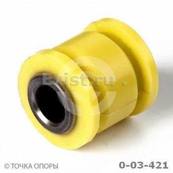

в амортик подходит втулка от жигулей,с амортом идёшь в магаз и подбираешь втулку под болт 14 диамметра потом тупо запресовываешь втулку в аморт и усё,радуешься жизни :00030:
я сразу ещё взял 2 родных болта и 4 конусные шайбы,болты номер 000 000 005472
post-24032-0-09052800-1458801708_thumb.j
Ребята а какую втултку пресоватьпресовать киньте фото плиз
А в втулку еще трубка нужна нет?

Привет  народ, скажите какую втулку пресовать в волговские амортизаторы если можно фото киньте пож или номерок втулки как стоят на машине тоже бы вотку заранее спасибо
  • Лайк 1
@Макс0537 покажи пожалуйста какую втулку пресовать в амортизатор от Волги
