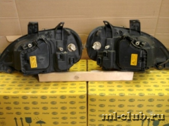

Не совсем так! Есть лампы ксеноновые для линзованной фары - лампочка D2S и соответственно лампы для рефлекторной фары, про которую ты написал - лампа D2R, соответственно стекло в этой фаре рефлеторное(это рефлекторное стекло стоит внутри фары), а не прозрачное, как в линзованной фаре.
http://forum.ml-club.ru/index.php?/topic/21992-%d0%bc%d0%be%d1%81%d0%ba%d0%b2%d0%b0-%d0%be%d1%82%d0%b4%d0%b0%d1%8e-%d0%bc%d0%be%d0%bb%d0%b4%d0%b8%d0%bd%d0%b3-%d0%b7%d0%b0%d0%b4%d0%bd%d0%b5%d0%b3%d0%be-%d0%b1%d0%b0%d0%bc%d0%bf%d0%b5%d1%80%d0%b0-%d0%bb%d0%b0%d0%bc%d0%bf%d1%8b-d2r/#entry103114 - здесь лампы D2R, мало ли кому-нибудь пригодятся.
Фото рефлекторных ксеноновых фар (ближний ксенон, дальний галоген, фары без противотуманок) :

Шарапов! Ну спасибо! А то у меня дорестайлоыве фары валяются.... попробую по твоему посту.... глядишь и получится! Еще раз ПАСИБ!
