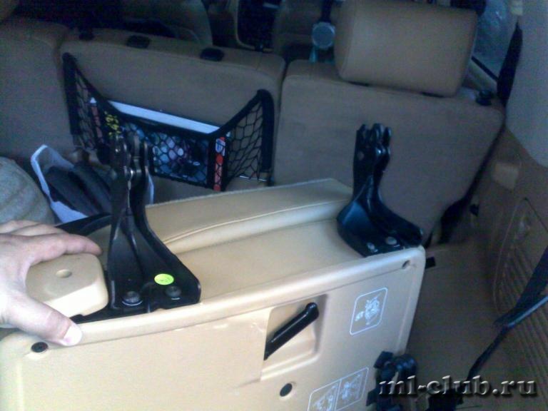

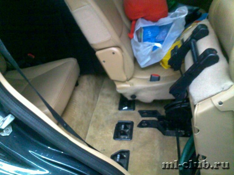

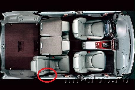

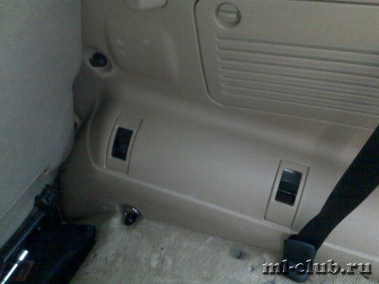

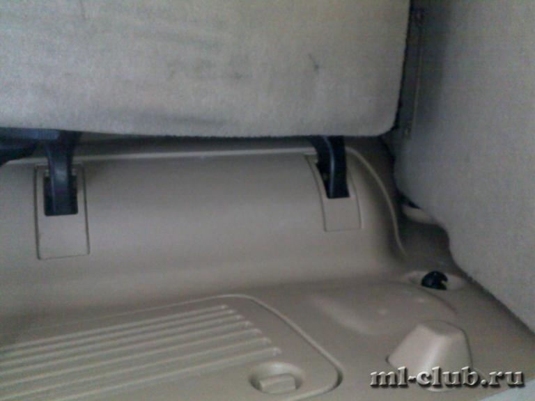

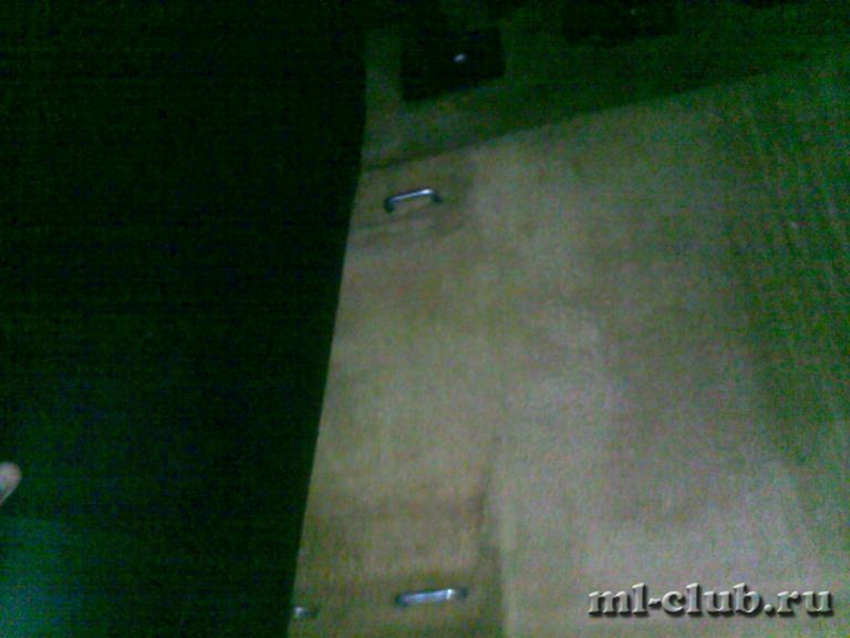

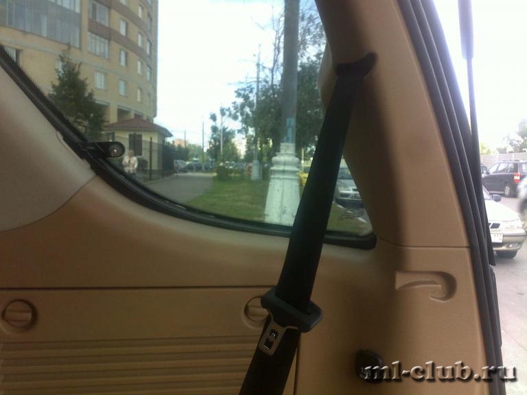

У меня дорестайлинг . У меня не было крепежа. Совсем угрюмый говорит что есть. Если у тебя рестайл , то может у тебя есть? В любом случае надо с разбора заказывать, так как оригинал очень дорого, около 3 тыс. За штуку - дур дом.
у меня дорест! может просто тебе третий ряд без него достался, мало ли - разборщики открутили и отдельно продали. я брал у клубня - крепления с креслами были. вот старые фотки нашел...

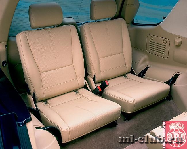

первое фото - спер из нета)) в разложенном состоянии крепятся к скобам в полу (есть у всех), к боковым скобам (деталь 5) крепятся посредством двух кронштейнов, отстегиваются за пять секунд.

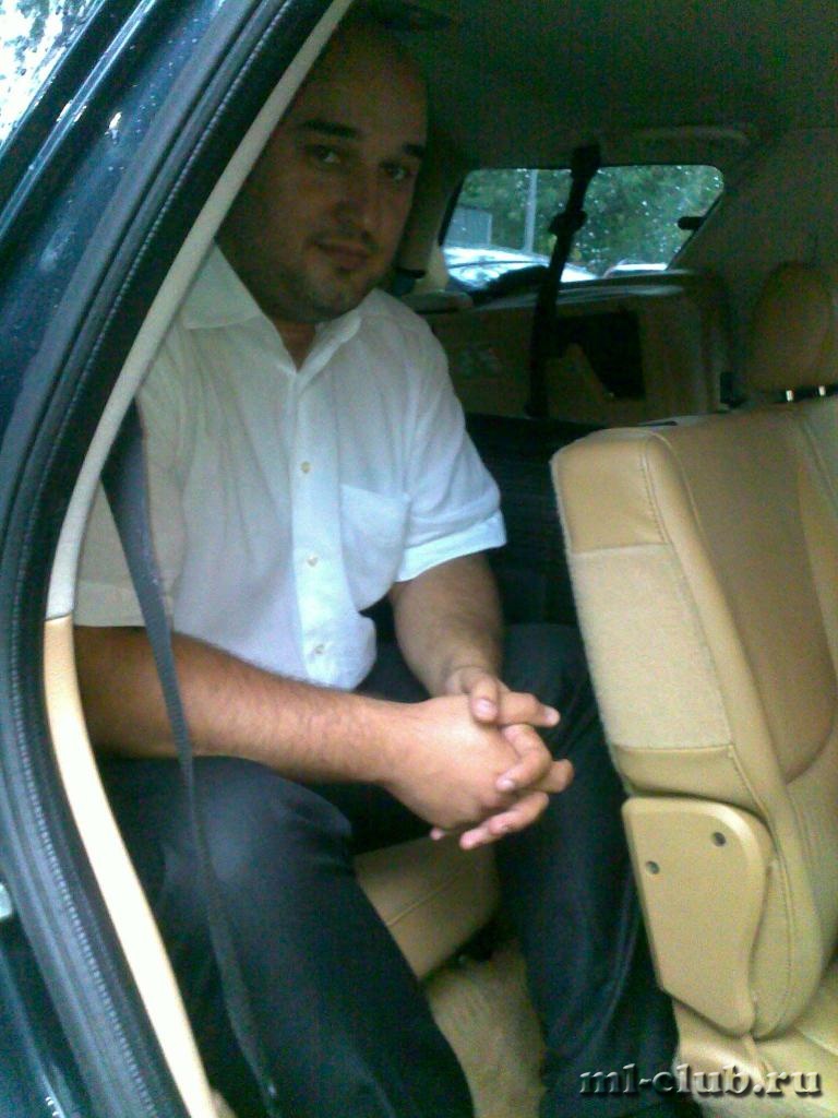

на фото с мальчиком видно как оно пристегивается ремешком к крючку (вот это добро есть вроде как только у тех, у кого третий ряд по комплектации положен, ровно как и ручка и ремень), кстати на момент фотосессии в мальчике было кг 120 (рост 182-183), он достаточно свободно умещается на третьем ряду, не S класс конечно, но ездить можно.
П.С. Что за деталька под номером 5?
П.П.С. Нашел схему - согласен, деталюшка под номером 5 - ее под пластиком может и не быть - это усложняет жизнь тем, у кого третьего ряда не было по комплектации...

Александр, вопрос не в кассу, но тем не менее:на 3м фото у вас сидуха (вернее задняя ее часть) так сложена и поднята к передней сидухе.... в  общем, так у всех складывается или че? (мда, криво как-то выразился я :wacko: )
  В 18.07.2013 в 06:45, EugeneRoyal сказал:
понятно выразился) опрокидывается вся сидуха, спинка складывается и вместе с "поджопником" как бы кувыркается вперед - собственно это и есть проход на третий ряд... у всех или нет - если честно не знаю, но судя по фоткам с разборок и по электронным каталогам - у всех. двух разновидностей этого кресла я не нашел. щас еще по авто ру пробежался - на многих фотках видна ручка для складывания.

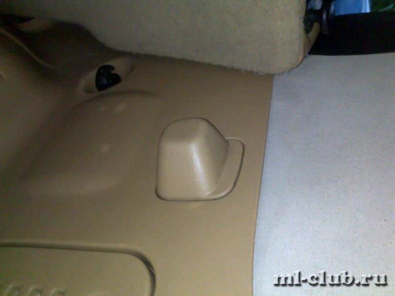

со стороны двери, где спинка с сидением сходится, сбоку - за ремнем обычно прячется. щас фотку найду - нашел!

тут все просто, сначала спинку роняешь на сидение (штырек возле подголовника), потом эту чудо ручку вверх и заднюю часть сидухи рукой вверх поднимай - там есть пневмо стойка, она должна ее дальше сама кувыркнуть.

так и есть! сейчас свою подергал - если спинка не сложена - ни ни. у меня ручку чуть вверх - дальше пневмостойка сама отрабатывает. есть такой еще нюанс: обратно когда на место ее вставляете - обязательно проверяйте чтоб все защелкнулось и зафиксировалось, а то при езде кувыркнется - не совсем приятно.
еще нюанс: когда ее обратно складываешь можно пассажиру третьего ряда пальцы на ноге переломать - если он ногу случайно под крепление сунет.

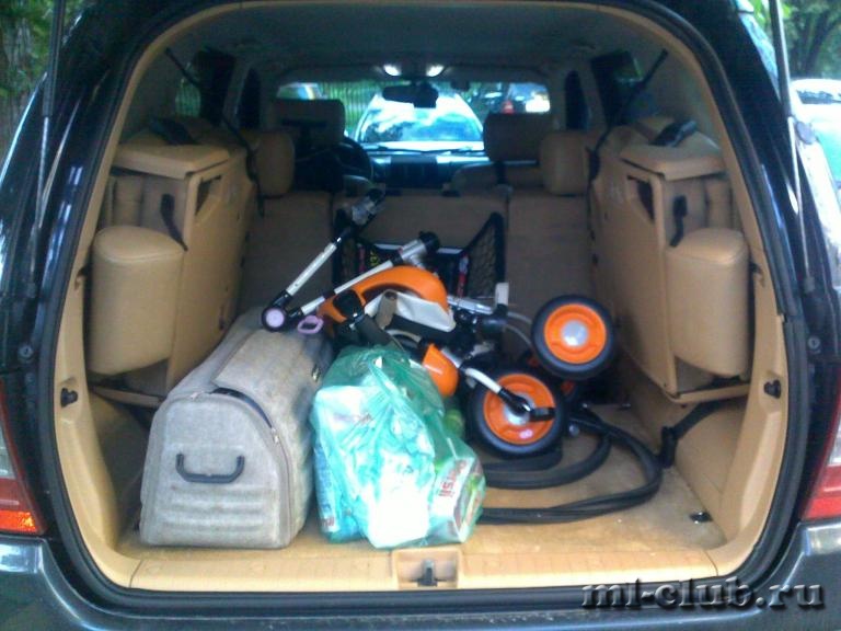

1. багажник обыкновенный. третий ряд место в багажнике поджирает конечно, но не критично. от шторки придется отказаться.
