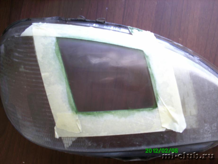

Разобрал фару.

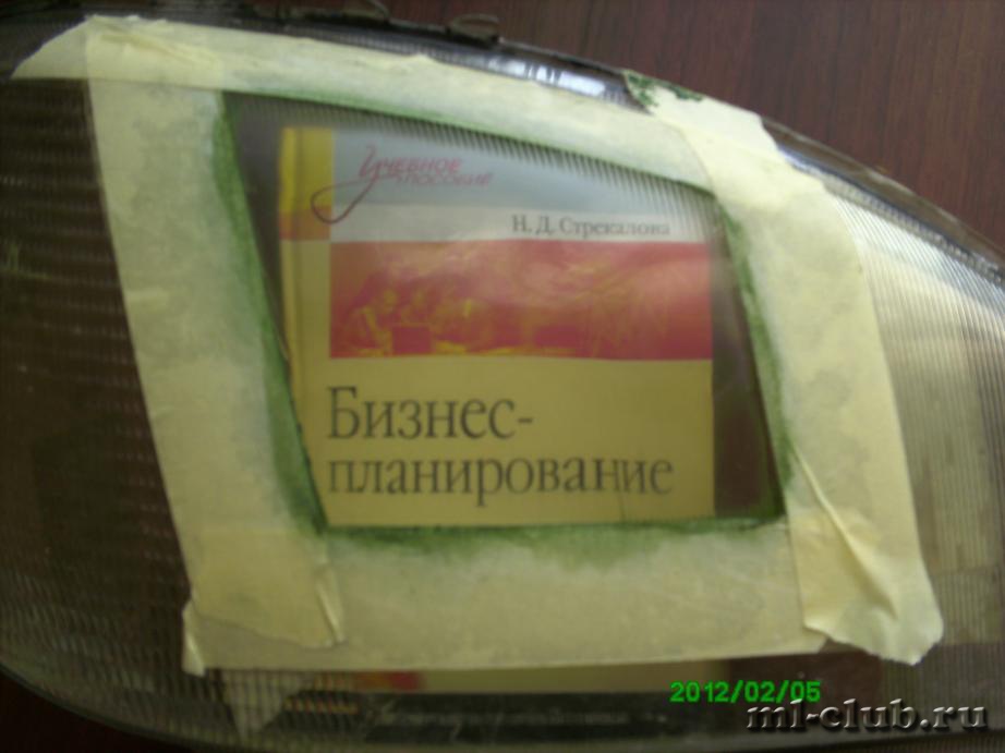

Самое сложное отполировать стекло.
Обклеил скотчем.
Полировал вручную: бумага зернистостью- 80,160,600,800,1000,2500 в идеале еще 4000-не нашел.
Заканчивал уже пастой гоя.

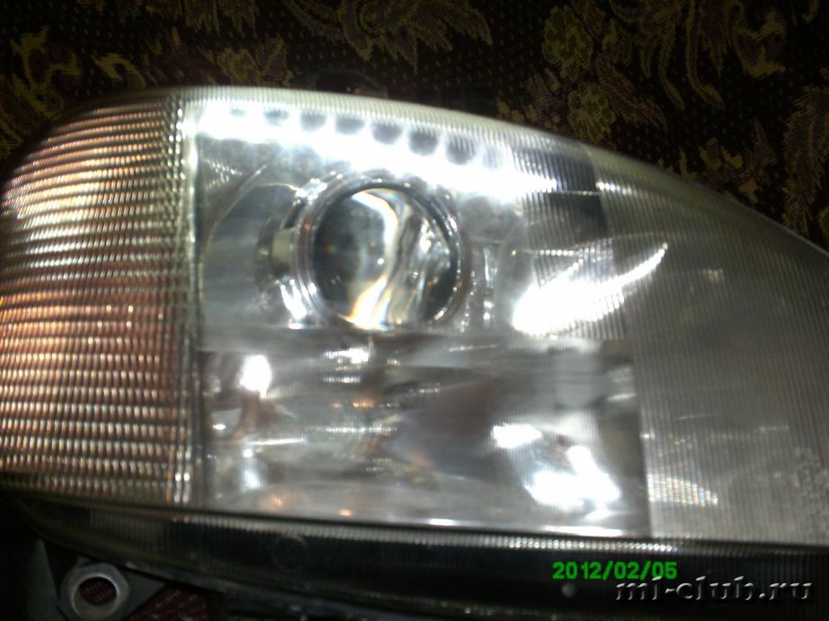

Очень тяжело вручную убрать все переходы на пластике изнутри.Машинкой можно завалить.Только пастой я полировал машинкой.Линза китай с эл.шторкой и маской в комплекте-качество неплохое.Еще я вставил светодиодную ленту в качестве габаритов над линзой.
По срокам 3-4 дня :rolleyes: ......

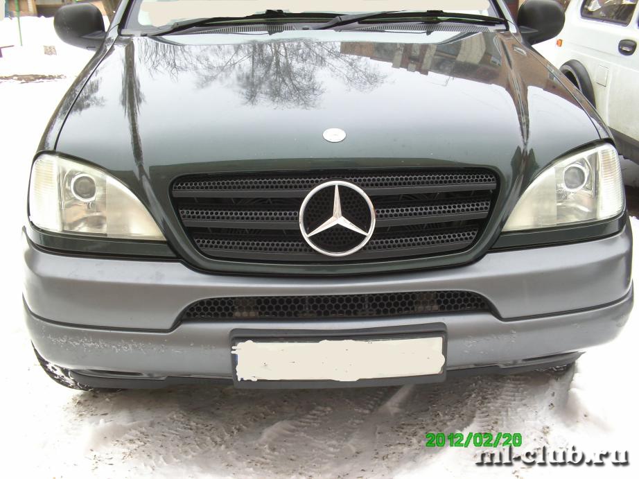

Свет на стенде выставил без проблем.В нормы уложился-только вот ксенон вне закона...хоть у меня и 4700 К.

А мне наоборот ОЧЕНЬ нравится.Когда все в линзах(как на рестайле) неприкольно по моему.старая оптика- совсем "архаично".так как у мнея нет ни у кого icon_biggrin.gif .Кстати свет не слепит и с четкой границей.На дальнем у линзы "падает" шторка+нижняя лампа

Линза встает (закручивается гайкой)вместо лампы h4 или h7-c переходниками в комплекте.т.е родную лампочку вытащил -вместо нее линзу поставил.а уже в нее ксенон h1.Фото линзы плох.кач-ва но на ней видно на конце резьбу с гайкой.
