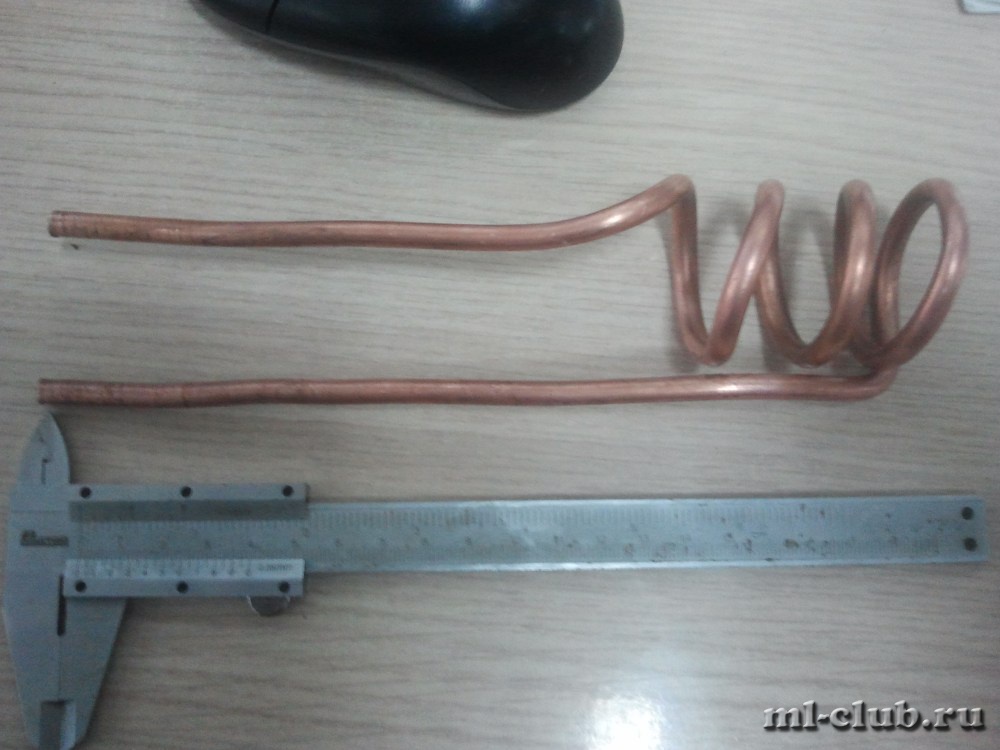

Вот такую приблуду наконец таки замутил себе. Бюджет всего предприятия страшенный-170рублей!!!!
вот такую фиговину сгибаем из медной трубочки. Трубочку купил от сцепления какого то авто а автомагазине,..длина примерно 1 метр.post-4776-0-85521100-1355745431_thumb.jp
Сверлим отверстия немного больше трубки под уплотнительную втулочку.post-4776-0-79861200-1355745432_thumb.jp
Концы фиговины загибаем под 90 град. и вставляем в отверстия изнутри бачка.post-4776-0-87927800-1355745433_thumb.jp
Вынимаем трубки немного больше чем нужно и надеваем на них уплотнительные втулочки( я сделал их из силиконового прозрачного аквариумного шланга).Теперь задвигаем трубки обратнос втулками так,что бы трубочка сидела в отверстии бачка через уплотнительные втулочки и немного разводим трубки встороны.post-4776-0-03485000-1355745435_thumb.jp
Разрезаем шланг пароудаления с радиатора в расширитель и соединяем через нашь "кипятильник".post-4776-0-04729400-1355745428_thumb.jp
Вот так выглядит внутри бачка.
post-4776-0-91966900-1355745429_thumb.jp

Супер, +1000!!! Все гениальное просто, или все новое - хорошо забытое старое - у меня девайс на подобии штатно в 124-м стоял icon_smile.gifhttp://www.elcats.ru/mercedes/Parts.asp ... B8%D0%B7+2
