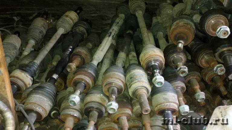

привет цена вопроса переднего левого нижнего рычаг.и граната внутреняя или в сборе?
Крепление аморта к рычагу с "блюдечком"? Полуось в сборе-2000р Есть из чего выбрать:post-18027-0-31516900-1447263246_thumb.j

хз машина 1997 года
Тогда должен стоять с "ровным"креплением аморта-1500р

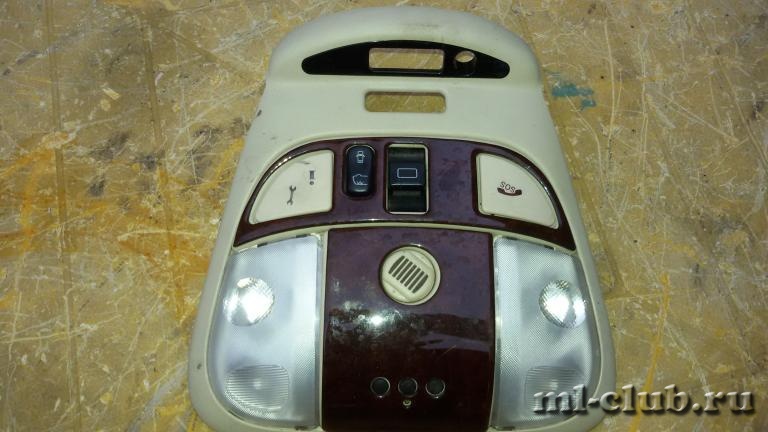

Привет!!! Скажи, а потолочный плафон освещения (тот который у лобового стекла) от америкосика  есть? с кнопочками для ворот. х.з одинаков он на рест. и дорест.
p.s. Трип имеется
Привет! Тебе надо под трип? Какой цвет?

 Да под трип.  Сам трип не нужен. Светло серый. Завтра сфочу(темно уже). Свой без кнопок могу Вам заслать...... :ext_beer2:
Беж точно есть а серый посмотрю. И машина с люком?
