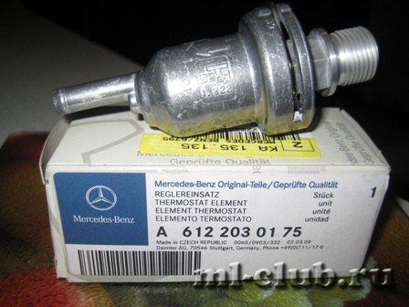

задался целью почему маленький радиатор сразу начинает нагреваться.выяснил что на нём стоит термостат.решил заменить. после замены машина стала быстрей нагреваться что не удивительно.
Вот собственно и сам термостат.

А я думал это радиатор АКПП icon_eek.gif , на днях меняю основной термостат (машина вообще не греется), надо и маленький заказать.
А вообще зачем такая замороченная конструкция?
