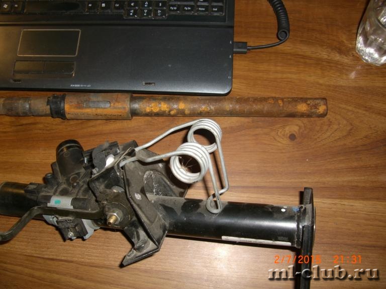

Вот рулевая колонка...

У кого какие конкретные вопросы?
вопрос - о каких двух подшипниках и о каком карданчике идет речь? на какой схеме или фото их можно понаблюдать, их номер, и ориентировочная стоимость... слишком много вопросов =)
так, снова я на МЛ :) и снова, как и на предыдущем, биение в рулевой колонке на ямках :) уже найдено решение, "чтобы раз и навсегда"? может подшипник мощнее какой то?
D2
@matterai, Карданчик-это № 70 на схеме, подшипники указаны в посте № 22... Цены- это к экзисту! Я не магазин!
@dizzy, Тебе замены подшипника на 10 лет мало?
@БИБИЯН, спасибо, вроде разобрался. Займусь тогда ремонтом этого дела всего...
