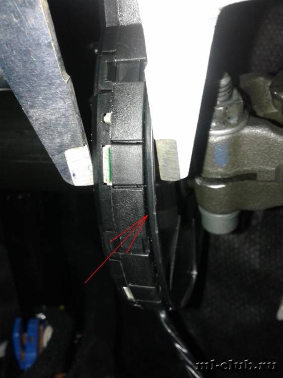

Была такая же проблема с люфтом, что в итоге привело к загоранию лампочки BAS/ESP. Первая переборка была с заменой подшипников на фторпластовые втулки ошибка ушла, на руль крутить было тяжело. Не притерлось.
Второй раз вернули подшипники и под датчик выточили кольцо для затяжки. Собрав люфт исчез и вся стало ОК. Спустя месяц появился небольшой люфт и сново загорелась лампочка BAS/ESP. Подтянув потуже люфт исчез, но лампочка не гаснет.
Подключив к стару, показывает внутреннюю ошибку. При вращении руля показания угла поворота замирают, а затем перепрыгивают.
Что только не делал. Есть предположение, что при подтягивании ротор датчики поворота руля чуть-чуть вышел на ружу и оптика видит не все зубцы.
Может кто-нибудь померять штангелем датчик с ротором установленный на авто?
Заранее спасибо

Сегодня мерял у себя на авто, результат  - 16 мм. Есть подозрение, что увеличился зазор указанный стрелкой.
