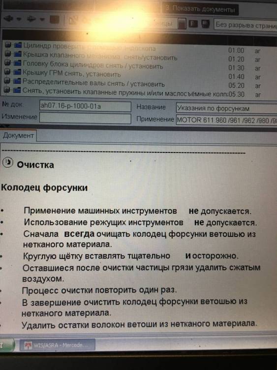

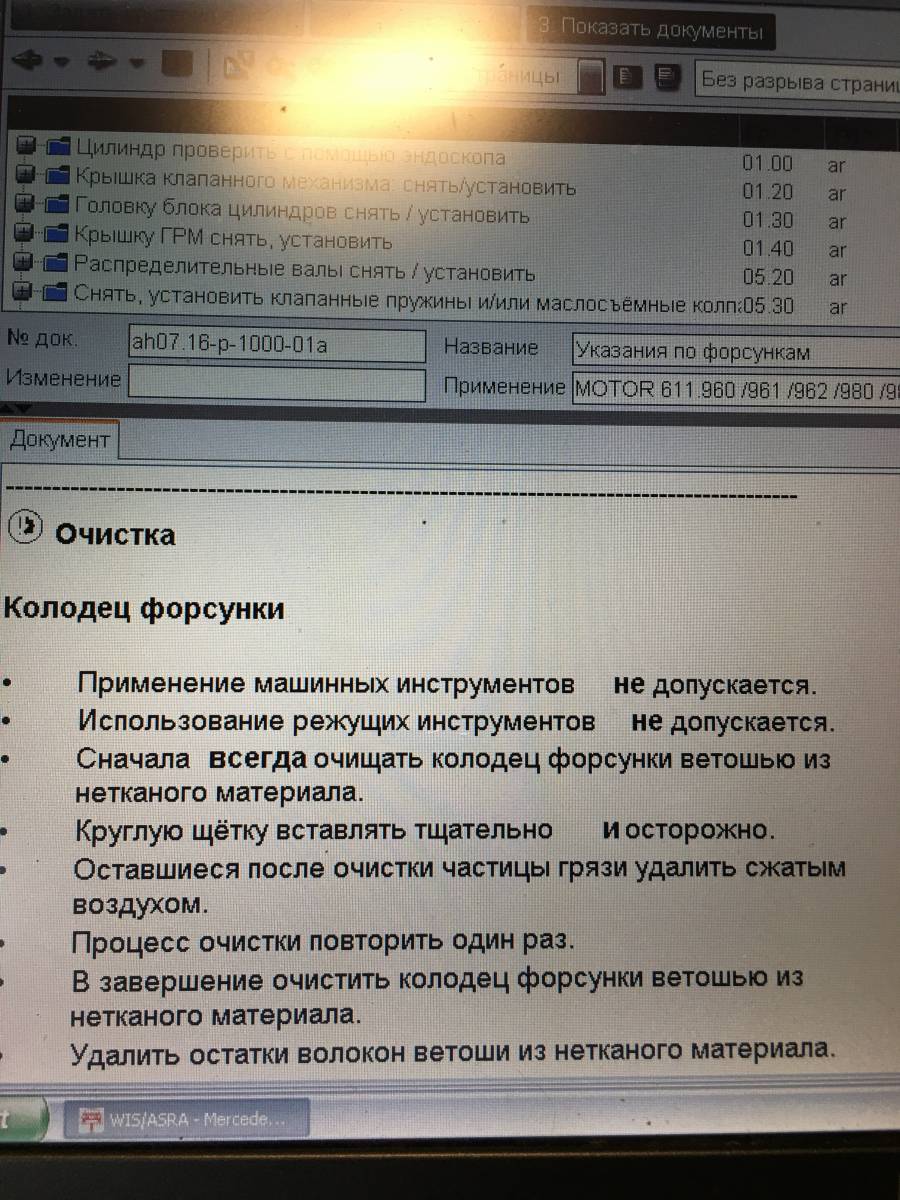

К вопросу о фрезе кстати.
не разрешено для очистки.
понятно, что когда прогорело другого варианта не будет :(
