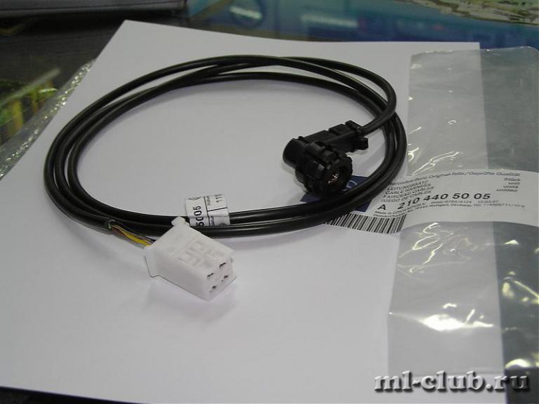

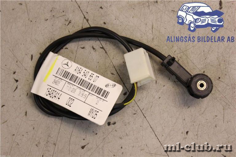

Значит нужен провод с разъёмами для установки в бардачок.
все зависит от комплектации. может быть ,а может и не быть , но установить всегда можно.
Я проводок купил на EBAY , а вывел его рядом с пепельницей .Подключал к телефону.
находится слева на стенке в бардачке. сам провод выглядит примерно так. номер наш а1645406507.
