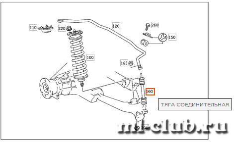

Парни, подскажите, при замене задних амортов, нужно ли менять соединительную тягу (№160)?
подшипник упорный(№110), как я понял можно оставить старый?
post-15619-0-71308200-1400685552_thumb.p
И что еще нужно поменять при ревизии задней подвески(может сайлнетблоки стабилизатора)?

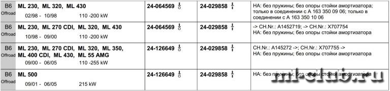

озаботился заменой аммо - хочется хорошие, пока думаю на билштейн б6.
в копилку картинка из каталога по номерам.
