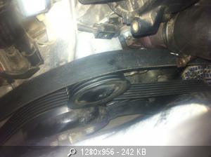

чилстил сегодня дроссельную заслонку и клапанные крышки с заменой шлангов вентиляции, посмотрел цепь - так вот она при небольшом нажатии провисает до башмака (успокоителя) - фото, какая должна быть норма? поэтому наверна и брякает

Лёха, ну чтоб цепь порвать я хрен знает что надо сделать.
А так, успокоители можешь поразбивать. Паша Каспер советует сперва цепь поменять. Как-то он её прокатывает туда, без особого разбора движка.
Ну мне мастер предложил расклепать старую, приклепать к одному концу новую, прокрутить двигатель, отсоединить старую и соединить новую. Я задал столько вопросов так, как думаю, что тарахтение цепи возможно не только от ее растягивания, а из-за износа успокоителей, поломки гидронатяжителя, изношенности звезд. Что чаще изнашивается? Не хотелось менять все подряд.

Ну так цепь в любом случае под замену. Вот и предлагаю с неё начать.
Греметь может провишшая цепь,либо на звёздах стесалась резина (или часть её)и железо по железу грохочет...В любом случае ежели менять цепь то звёзды тош менять...
А по поводу порваться - на 112 очень редко...а на 8-ках(113) бывает почаще....
