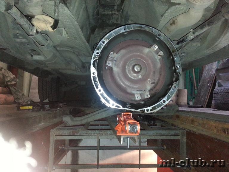

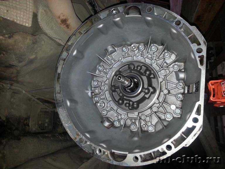

скинул сегодня акп (надо сальник менять на коленвале)  заодно и на коробке сальник тоже решил поменять чтобы два раза не лазить, вот только "бублик" не пометил как стоял на шлицах вала и теперь думаю есть ли разница как его обратно ставить?
post-8100-0-59298700-1446818585_thumb.jp
post-8100-0-75824200-1446818598_thumb.jp
post-8100-0-17241200-1446818613_thumb.jp
Я не метил, ставил сначала на кв, потом одевал коробку. Работает все норм
Ок, спасибо за ответ!
Все спутал!!! Сначала одел на штырь который из коробки торчит, а потом когда ставил двигатель, совмещал бублик одетый на коробку с отверстием в маховике
