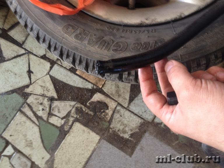

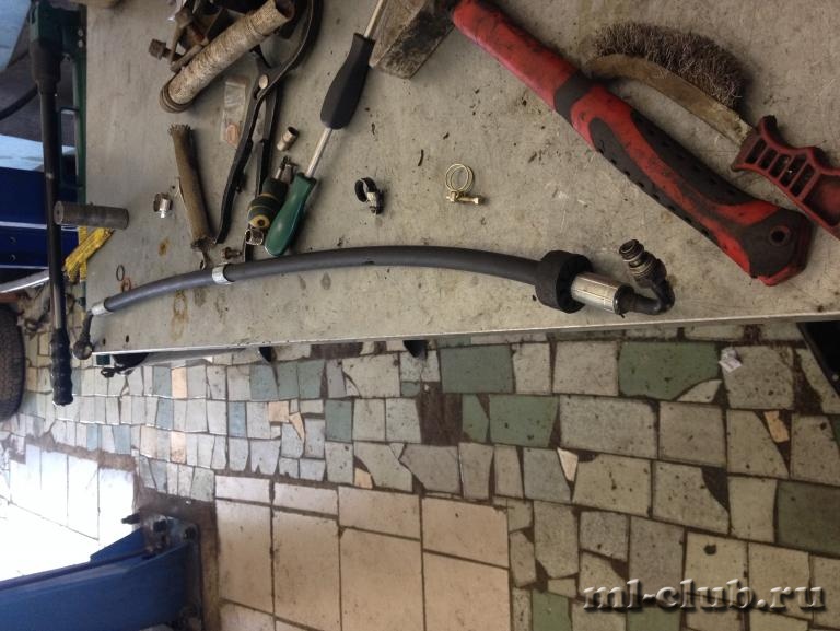

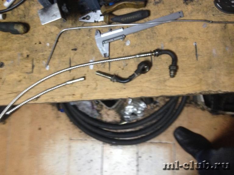

Всем привет. Меня зовут Кирилл и у меня тоже тугой руль на МЛ. :)
Сначала грешил на колеса 295/40 R20. Но потом заметил, что при чуть повышенных оборотах руль крутится отменно.
Ну и ко всему прочему еще и сопливила обратка и для начала я решил поменять шланги ГУР. Оригинал посчитал что слишком дорого, китай брать не хотелось и я обратился фирму которая изготавливает "рукава высокого давления" для строительной техники.
Шланг обратки обошёлся 500 руб с работой.
Шланг подачи 1800 руб.
Работа по замене магистралей 1500 рублей.
Жидкость febi 600 рублей.
Все шланги итальянские с армированием, расcчитаны на 180 bar.

  В 05.06.2015 в 20:24, areon сказал:
Да, в итоге руль стал легче, но при резком повороте чувствуется подклинивание. Буду копать дальше.
