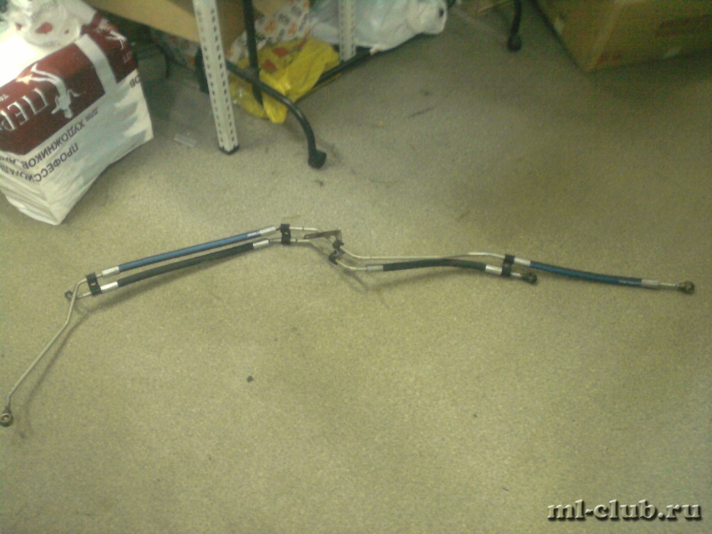

Забрал у WARRIORa трубки охлаждения АКПП, ремонт обошелся в 1000 р.
Ремонт : замена резиновых шлангов, новые втулки обжимные, трубки родные оставили.

Саня, спасибо за трубки! Встали лучше родных, течи нет, нигде не сопливится! Еще раз Благодарю!
