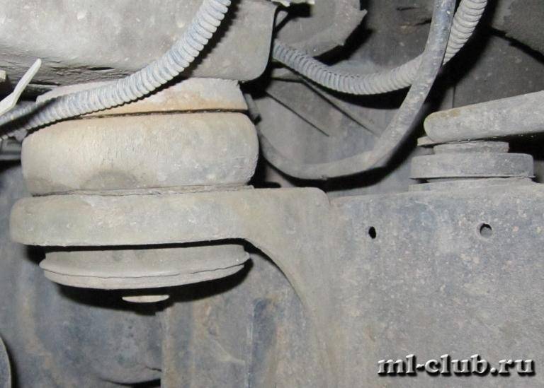

Короткие пощелкивания в начале и конце движения, на малых скоростях (на кочках) "КРЯХТЕНИЕ" из-под кузова. Сидя за рулём, кажется, что в районе багажника. Сел назад - звуки по центру.
Поменял исправное на новое (постели торсионов) - не помогло. Потом еще раз на подъемник вздёрнули - видно, что подушки "дышат"...

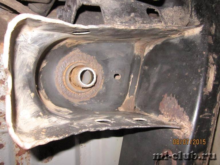

Дима -целиком и полностью поддерживаю! размеры(верхних резиновых блинов)выложены,НЕ ЗАБУДЬ ОТМОЧИТЬ РЕЗЬБУ ПЕРЕДНИХ БОЛТОВ(подух)-я с ним прилип на долго

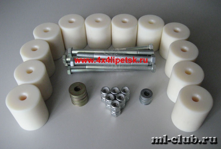

Сейчас катаюсь на Наваре (Патфайндер с кузовом). Подушки кузова слабое место. Хватает на 2-3 года. А комплект новых почти 36 тыс руб! Пытался заказать, от клуба, в ООО "Полеуретан". Даже ответа не прислали. Даже коллективный заказ, им не интересен:(
В итоге  стал "колхозить" сам. В том числе и с полеуретаном. Но от него отказался - скрипит. Несколько экспериментов... и вариант для Навары/Пата нашел. Изготовил себе, некоторые по моему пути изготовили самостоятельно. Получились гораздо добротнее родных. Думаю, что минимум  лет на 5 хватит. Сейчас выточил несколько комплектов для Патов, завтра рассылаю транспортной.

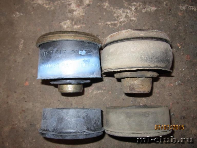

Поэтому, ИМХО, прокладка/шайба - самое то! Позволит сохранить 70-90% исходной жесткости.
когда поставил новые они просели под весом кузова на 1-1.5см(сразу)-думаю,что из виброрезины будет саип...,у неё прочность высокая

Посмотрел Принцип у всех один:) Я точил из подушек двигателя для ГАЗ -53. Они же являются подушками кузова на Баргузине. Но на МЛ  не пойдут. В магазине для грузовиков, видел подходящие "заготовки", для изготовления подушек на МЛ.

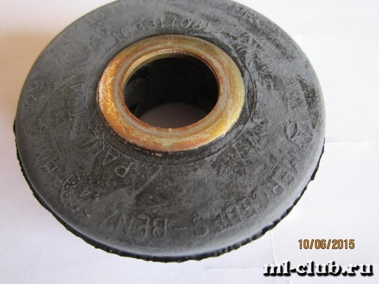

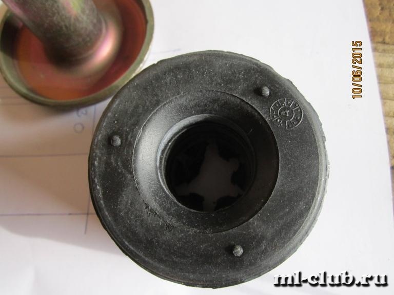

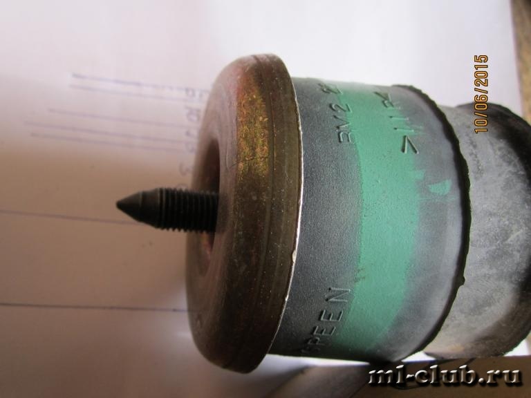

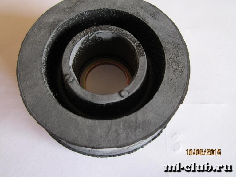

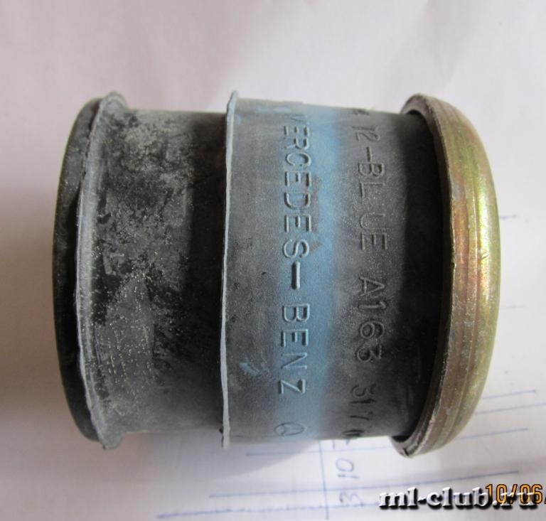

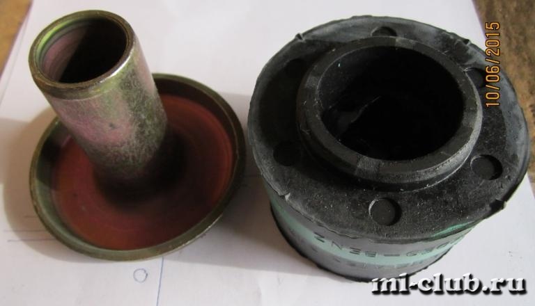

10 шт-они все(размеры) одинаковые, различия только в жёсткости резинок
вид подушки с ответной частью(в сборе)металлическим грибком ставится в верх (к кузову)

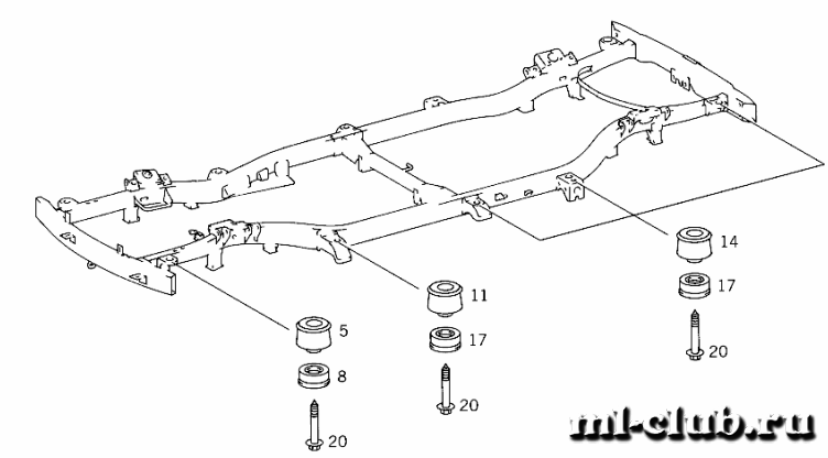

ответная часть (подушки №17,8 на схеме)нижняя(крепится снизу проушины рамы)у меня они были в нормальном состоянииpost-16093-0-00449700-1448366464_thumb.j

ответная часть (подушки №17,8 на схеме)нижняя(крепится снизу проушины рамы)у меня они были в нормальном состоянииattachicon.gifIMG_5483.jpg

Влад, спасибо за фотки. Пришел к выводу, что прокладки надо ставить между грибком и той частью, которая деформируется (сминается), дабы восстановить исходную длину этой части подушки.
да, ребяты , почему и пишу ,что странное ценообразование на резиновую колбасу :D -продают их в сборе с втулками(грибком), почему не продают отдельно резинки(для меня не ясно) потому как всё разбирается, даже старые болты ,все нормальные ,кроме 2 передних(сгнивают напрочь ),потому как находятся ,в кузовной нише под фарой, чтоб не парится с диаметрами  и подбором, купите на разборе эту подуху в сборе 1 шт (100-500р максимум)и по ней подобрать резинки и ЗАМАЧИТЬ ПЕРЕДНИЕ БОЛТЫ заранее
