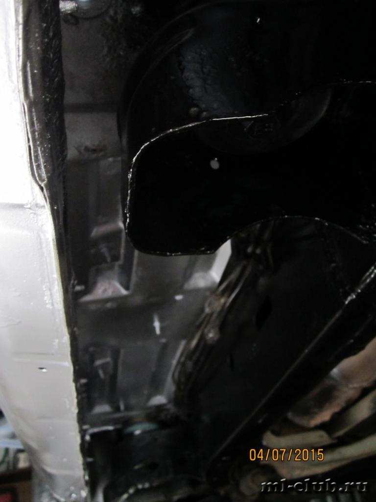

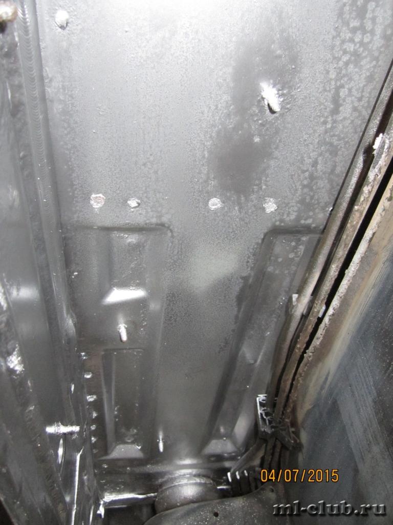

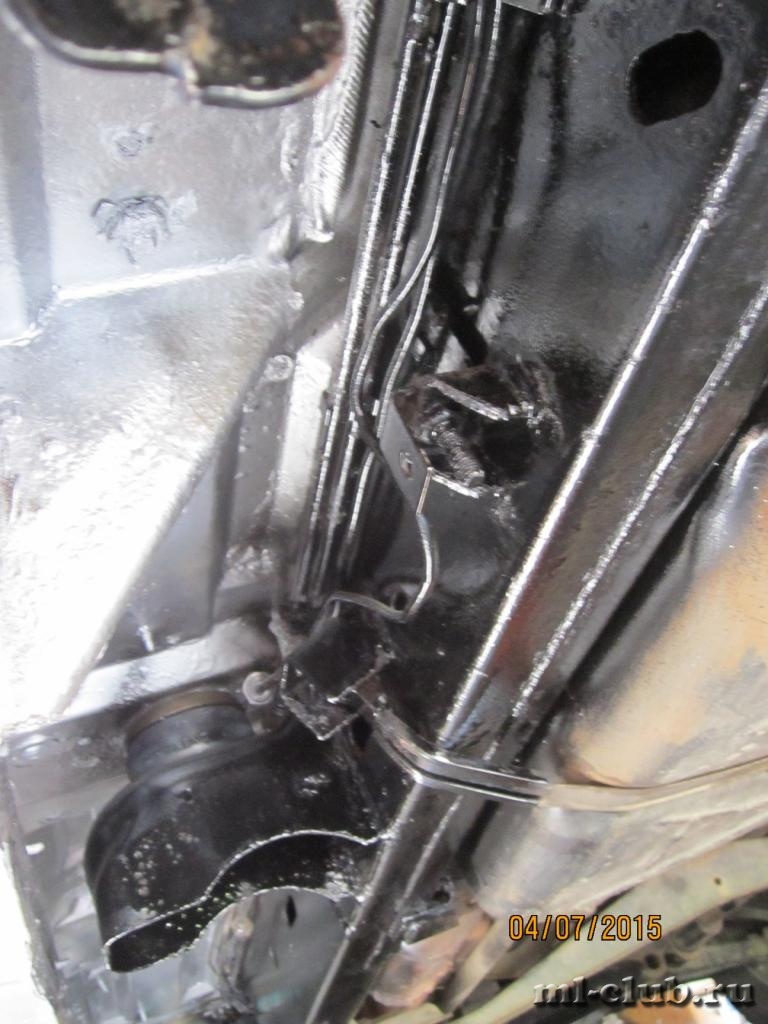

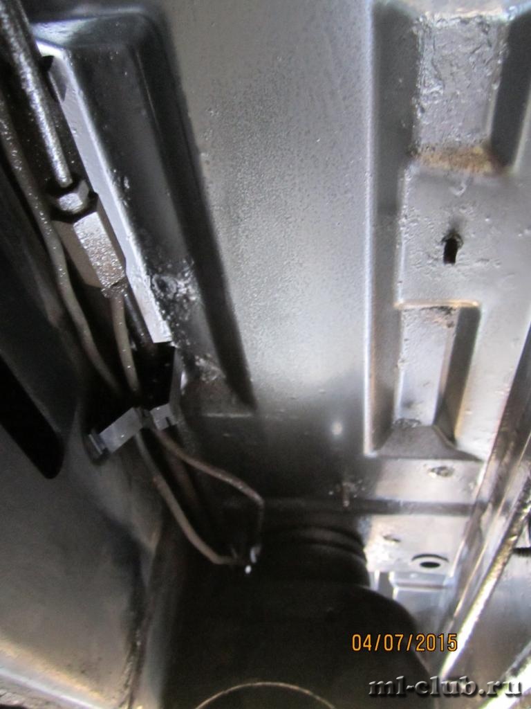

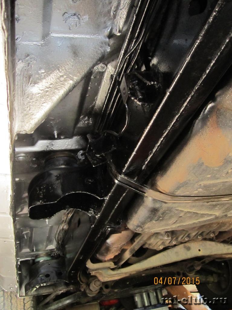

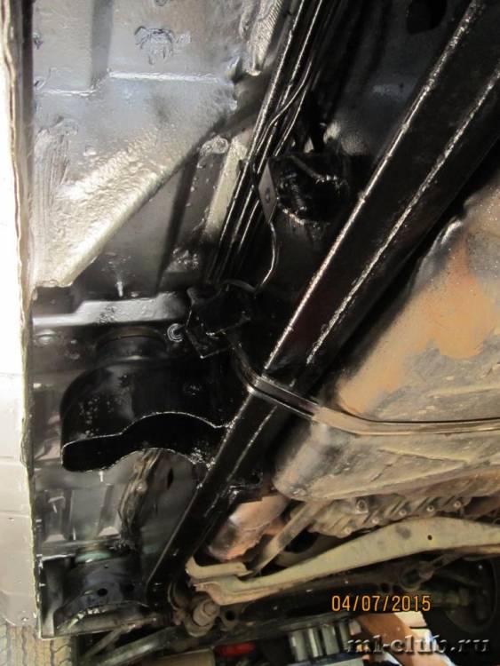

и чё не звониш? вот смотри скинеш пластиковые кожухи,откроется картина открытого днища-ослабляеш винты подушек по одной стороне машины(5 шт)-ставиш домкрат и через доску (я брал 40 х 150 длиной см30)главное не замять винты на которые кожух прикручивается пластиковыми гайками-и трубки тормозные но их замечательно видно-нада быть муд..м чтоб их там повредить-потом переставляеш домкрат за перегородку ближе к задней двери с нимаеш заднюю подушку у бака .опять переставляеш домкрат ближе к 2 подухе которая под ногами (у ног водилы)-я сначала открутил их по одной стороне-т.е. снимал я как бы поцепочке зад -середина - перед,снимаеш старую -заводиш новую подуху ,ответку через раму наживлял новыми болтами потом обтянул-так же и другая сторона,часов5 но я прояб..ся с передними подухами-болты сгнили и я их заломал-остальные соскачили нормально,что было время грунтануть уши рамы
вот фото дна без кожуха,после замены подух-ни чего не замял всё пучком
