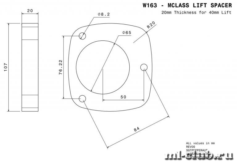

ну лучше перстраховаться-с начала тему прочитай,а смысл такой как на фото Марка(с шайбами) я чесно скажу незнаю,Тигран прав пробовать надо
Марк ты всё же хочеш вверх проставками их поставить?
а по другому будет не корректно. резина мягче и проставки тогда надо под грибок токарю точить - это уже проблематично и дорого...
@somig, проставки актуальны только в случае просевших родных для компенсации высоты, а они еще и разрушаться могут - тогда только менять, хоть и на б/у... ну и лифт можно сделать в пределах разумного - тут Ян уже спец))))
я так понимаю под грибок их надо ставить-дыру просверлить(а бока на точиле самому сточить-не до эстетики блин-жёсткость будет конструкции,имхо

это сложнее, жестко и так будет))) мне знакомый токарь предложил вариант нарезать из листового 20мм капролона, а за одно можно заказать и проставку на зад))) жду пока смогут умыкнуть этот лист с завода)))

а если резать только верхние подушки, которые под грибок и делать их на 1 см выше, + к этому делать их из полиуретана: полиуретан стержень Ф 80 мм (L= 500 мм, ~3,0 кг) - стоит порядка 1300 рублей

а что по моему предложению думает? - а если резать только верхние подушки, которые под грибок и делать их на 1 см выше, + к этому делать их из полиуретана: полиуретан стержень Ф 80 мм (L= 500 мм, ~3,0 кг) - стоит порядка 1300 рублей
Игорюх цена нормальная-а если по чесноку то там только и нужны верхние резинки под грибок,нижние как то не прохудились у меня
а где ты его взял дай характеристики этого полиуретана-Ян скажет можно его низя
