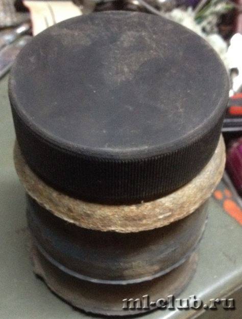

вчера в гараже обнаружил спортинвентарь у которого появилось второе применение

не знаю как они по физическим параметрам, но достаточно жесткие -- просверлить дырку по центру и готовая проставка, покупал за 58р/шт.
какие мнения?
какие мнения?
Бутерброд, конечно, знатный)
Все от состава резины зависит. Как он себя в жару и холод будет вести.
Если нет характеристик резины, то только тест-драйв)
это шайба хоккейная - у нее жизнь не легкая, по жесткости на много тверже родных подушек.
@kovax, Марк, она разлетится на куски на кочках - есть игроки, шайбу на три-четыре части об штангу расколачивают. Сам не колотил. но ребята в комнаде с таким ударом попадались. Вот если бы была как подушки по твёрдости - не разлеталась. Она жёсткая и хрупкая
обломщик... значит будем искать дальше)))) я из шайб этих для домкрата вкладыши перетачиваю...
