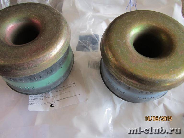

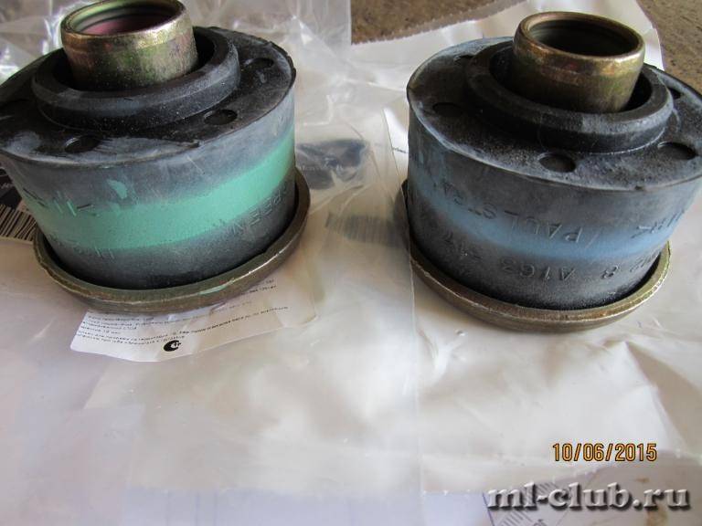

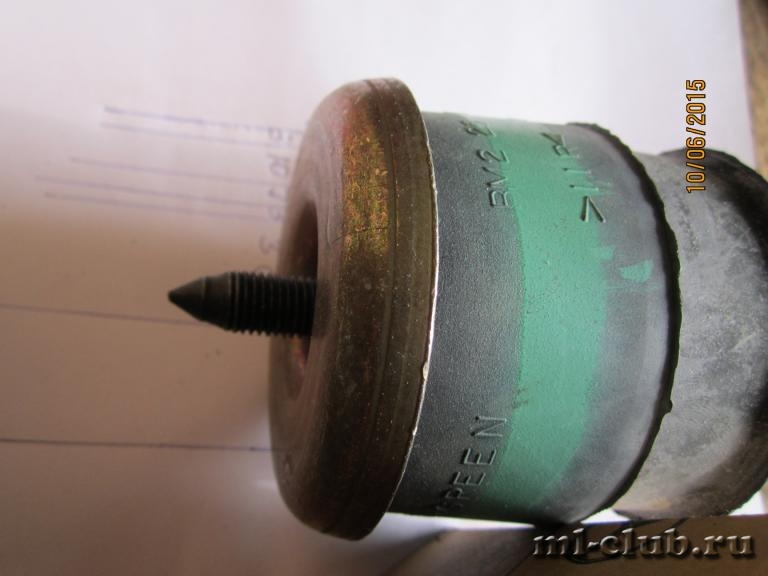

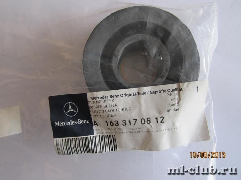

получил сегодня свои подухи(кроме №8(2шт).

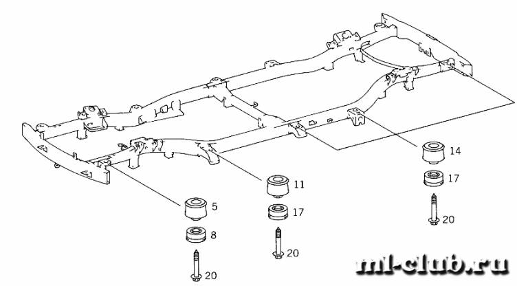

Марк вот исходя из схемы
post-16093-0-49412700-1433940703_thumb.p

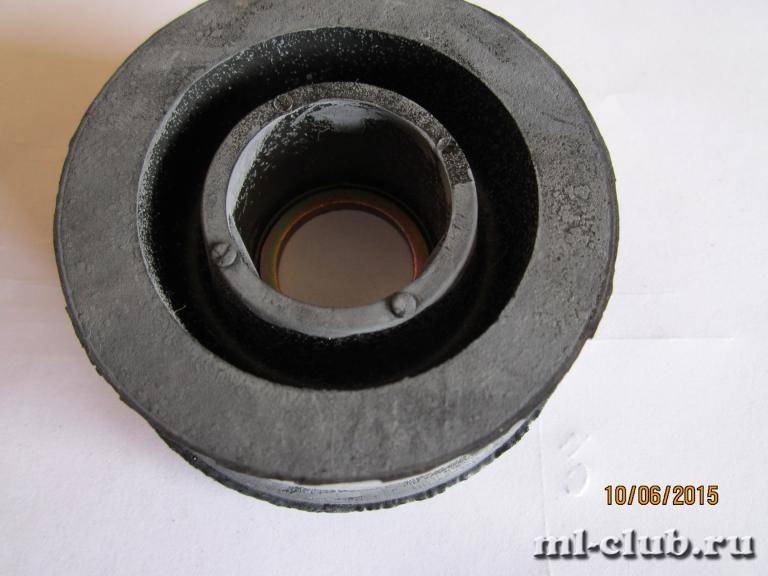

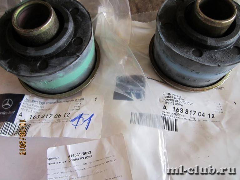

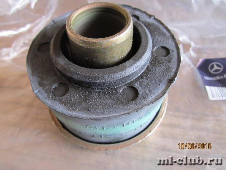

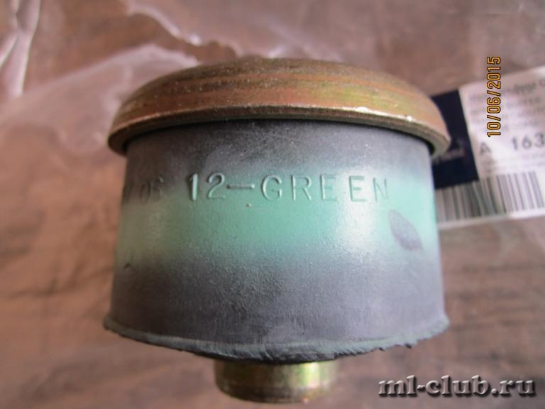

№5№11№14(одинаковые по размерам один в один,отличаются только номерами,и цвет полоса зелёная,синяя,может жёсткость х.з)
post-16093-0-74476300-1433940827_thumb.jpost-16093-0-98301200-1433940837_thumb.jpost-16093-0-49072300-1433940848_thumb.j
post-16093-0-38870000-1433940856_thumb.jpost-16093-0-33776800-1433940869_thumb.jpost-16093-0-72429400-1433940882_thumb.j
post-16093-0-56785100-1433940899_thumb.jpost-16093-0-64596500-1433940912_thumb.jpost-16093-0-35562700-1433940923_thumb.j
№17
post-16093-0-75762600-1433940963_thumb.jpost-16093-0-18135800-1433940975_thumb.jpost-16093-0-08854100-1433940991_thumb.j
post-16093-0-77085000-1433941001_thumb.jpost-16093-0-77779100-1433941013_thumb.j
№8 ещё не получил(не привезли-жду,отпишусь по размерам когда приедут,потом буду менять все махом)
если, что то не понятно,или перемерить,перефотать-спрашивай
, грибок жестко сидит - приварен?

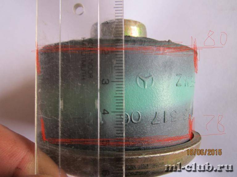

Марк-ДА снимается!!!! думаю ,его можно оставлять(старый)-заменяя только резину,ещё не снимал свои,не могу сказать зачем эти полости,канавки -сделаны(в резине)-может без них можно делать,только по диаметру мет.фтулки дырку

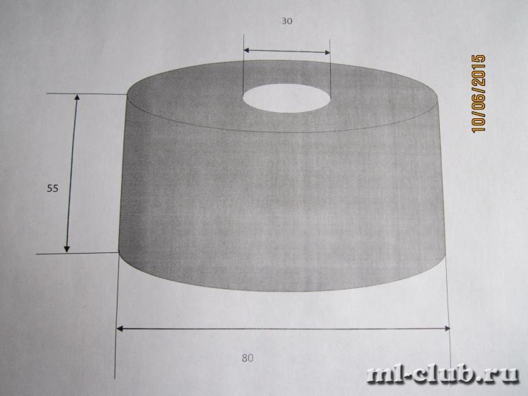

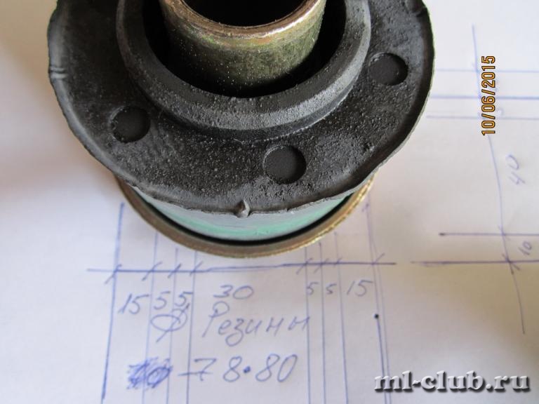

т.е. сама конструкция не сложная-допустим снимаем резину старую с  металического грибка со втулкой ,на него насаживаем новую резину  наружн.Д-80 внутр.дыра Д-30 толщиной(высотой)- 55(размеры по факту в мм)
Это к №5,№11,№14 относится
звиняйте-быстро рисовал,неакуратно

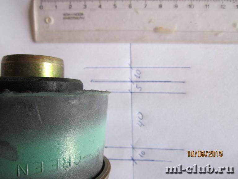

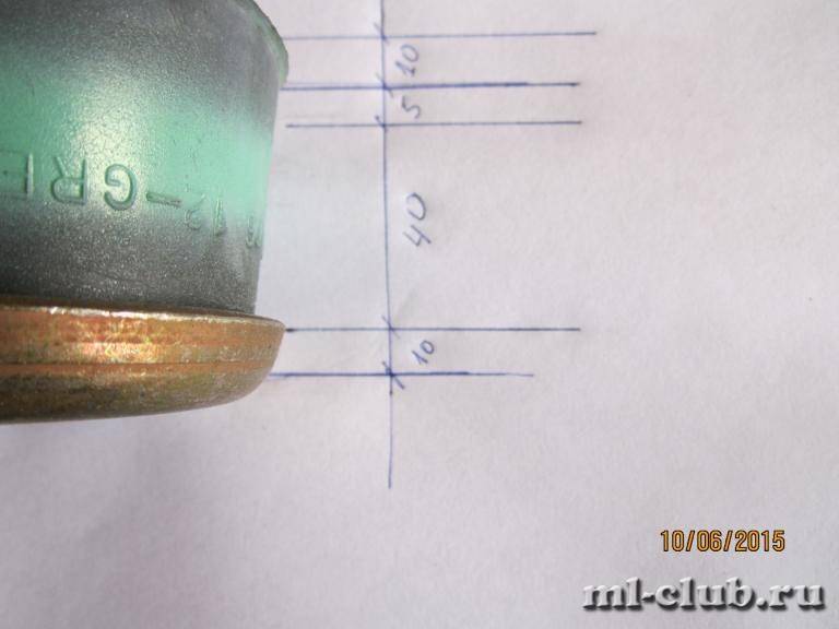

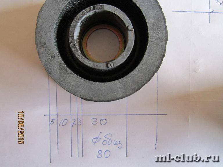

верхний диам(резины)-80,нижний-78,высота(резины)-55,Диам втулки(металл.) внутри-30
post-16093-0-17887800-1433944265_thumb.j
вот по быстрому примерно так-резиновый блин для подушек №5,11,14
post-16093-0-39646700-1433944919_thumb.j
т.е. высота 55 стандарт-если делать выше(больше)то до конца металлического грибка(втулки-где Диам30)ещё 1 см запаса,плин нада снять свою подуху чтоб точно знать куда это см.уходит

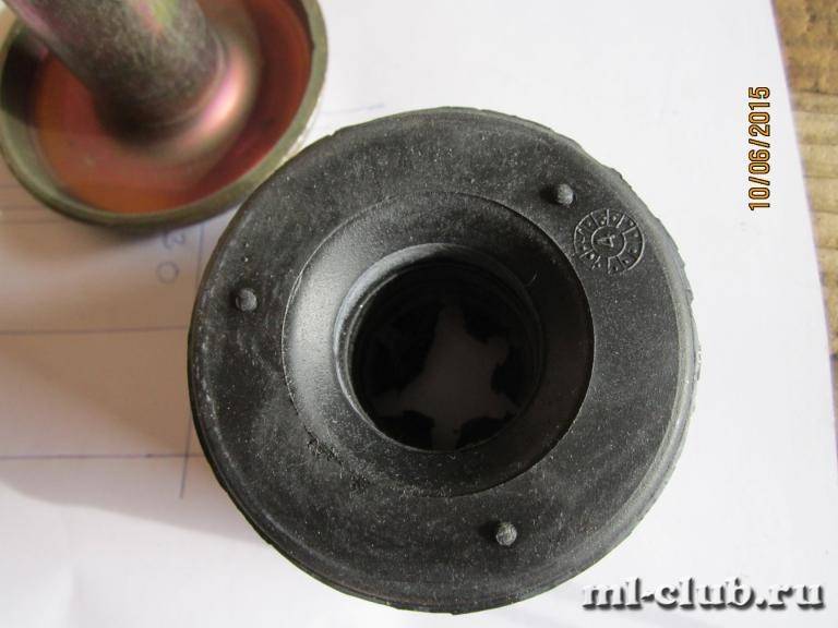

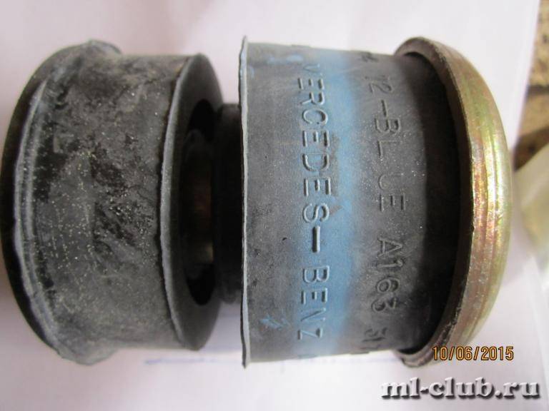

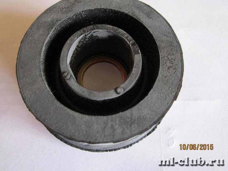

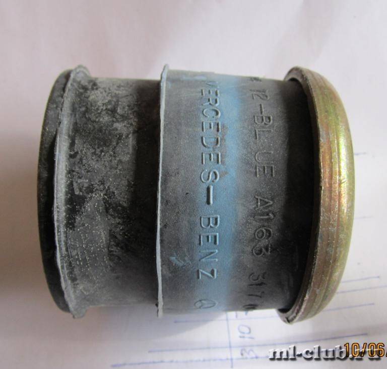

вот конструкция в сборе,т.е. верхняя подуха(№5,11,14) вставляется в нижнюю(№17)
post-16093-0-00365000-1433945659_thumb.j
post-16093-0-66029900-1433945682_thumb.j
post-16093-0-51844100-1433945698_thumb.j
могу с болтом сфотать.если надо

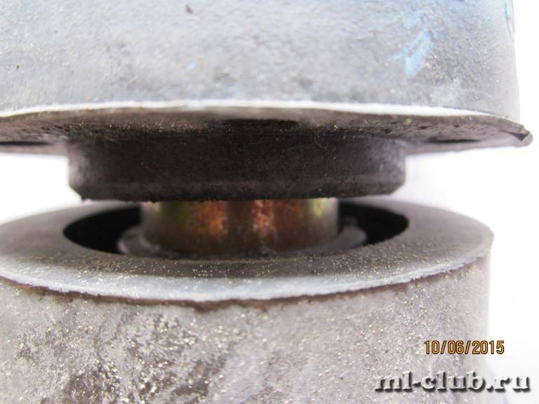

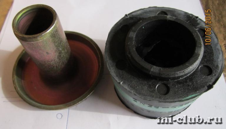

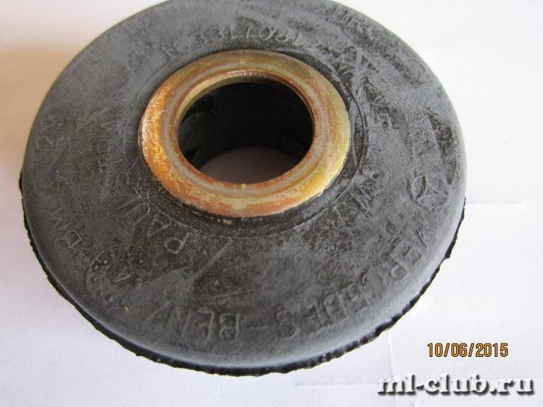

Марк,форумчане-звиняйте-спиз..л,сымается резина с грибка на подухах №5,11,14
post-16093-0-09863500-1433946390_thumb.j
post-16093-0-28313300-1433946409_thumb.j
родной болт торчит гдето на 1-1.5см
post-16093-0-80544800-1433946420_thumb.j
а нижняя подуха №17 неразборная
, в общем размеры надо без грибка, чтобы можно было вынуть старый и заменить только резину.
Марк, вот эти размеры(только резина),по факту
post-16093-0-24286300-1433966857_thumb.j
значит надо заказывать колбасу на 80 и пилить)))))))))) как увижу работяг - потрещю на тему)))

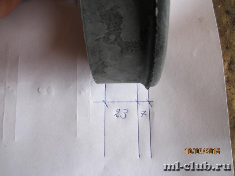

Парни, а они не конусом, мне только кажется? С виду вроде как посадочное место под грибок  немного Уже, на некоторую величину, чем основание. Я не прав?
Парни извиняюсь ,что сразу не ответил(только приехал с тверской) и не померил(резину)-конус присутствует!(5мм)чистая резина низ (напротив чашки) все подухи разнятся 75-78мм(отлив резины)
Верх под грибом(металл. чашки) 70-72мм

вот такую колбасу надо делать-старые металлические втулки оставлять-на них одевать эту колбасу,и пробовать
post-16093-0-99412100-1434614373_thumb.j
размеры в мм.-снизу зачеркнул80-это не принципиально.можно и 80(устойчивее будет)
