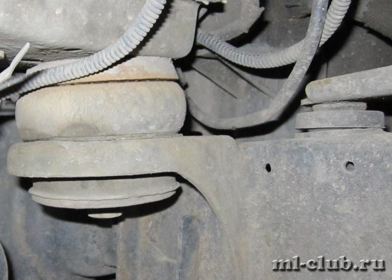

Подушки не новые но по состоянию вроде ОК. Так что вот размеры:post-18027-0-48239900-1433517640_thumb.j
Ян перетаскивай фоты сюды-я там уже написал, что сам запутался, :blink:  причём про подухи уже 2 или 3 тема :blink: -да это они подухи(кузова)Алексей(lom)показывает комплект верх и низ, на некоторых тачках в местах где они стоят ,просто сгнивает сама площадка рамы! напрочь.
на них не обращаеш внимания пока,не начинаются темы типа скрипит откуда то из бака, бампера свесают, машина в перевалку,щели не отрегулировать-вот и у меня ,так же, не отрегулировать нифига!
у меня дохлые(ещё хуже когда резинка вылезает с трубки)
и это машина ещё поддомкрачена
post-16093-0-57579800-1433519223_thumb.j
post-16093-0-00536500-1433519242_thumb.j
@lom, Леха, у тебя на фотке верхняя (по отношению к кузову)подушка "просижена" на 5 мм....
З.Ы. Фотографию нужно перевернуть или смотреть виз головой... :D

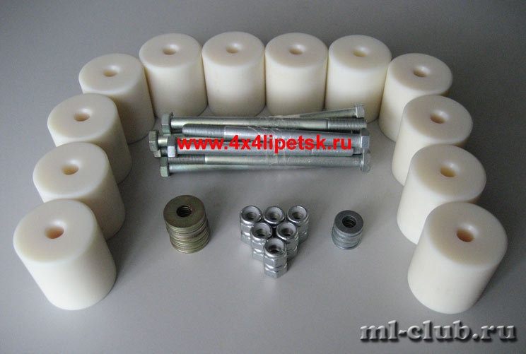

Вопрос: из полиуретана например никто не пробывал делать подушки кузова?
на уаз ставят лифтованые(полиуретан),на наши вроде никто не пробовал

на уаз ставят лифтованные(полиуретан)
Это не полиуретан! Это капролон Б6! По твердости, почти сталь, только легче...... (позвоночник в трусы высыпется)
