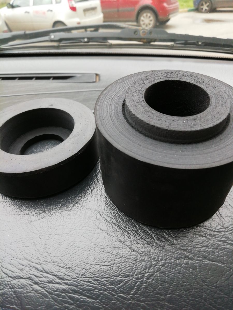

 Зачем искать подушки на Ниссан? Они так же как и мерсовские космос стоят - нужно на автомобиль ГАЗ. Я щупал резинки разных производителей - остановился на фото. Артикул: 3307-1001066. Так же понадобится втулка - подбирать под отверстие в раме.
из листовой резины еще лучше, вырезал квадратик, проткнул гвоздем и закрутил.
 Вопрос стоит в том, чтобы заменить 20-ти летнюю резину на свежую с "резиновыми" характеристиками.

Здравствуйте, мое имя Ян.
Я нашёл резиновый буфер размерами 80*30*78 и сделал из них подушки кузова. Получилось отлично.
  • Спасибо 1
@Янчик Приветствую! Поставил уже?
Привет Андрей! Да поставил, саму верхнию шайбу с втулкой поставил родные. Они замечательно туда подошли поскольку буфера были 80*30*78.С нижних подушек я срезал шайбы. Болты пришлось покупать длиньше, помоему с генератора газели. И ещё размер подушек делал по стандартным размером, кроме выемки которое вставляется в раму. Я её делал не 5 мм, а 8мм,и нижнию подушку точил глубиной 2,3 мм.
Ну и затягивал диаметричнский ключем, затяшку делал 30нм.
Я делал фото проведённой работы, во вторник выйду с отпуска если нужно могу все тебе скинуть. Все чертежи и фото.
