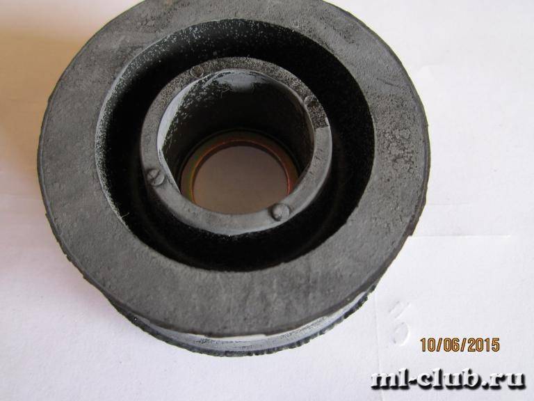

Подскажи,для чего нужны выточки внутри подушек?
Можно ли обойтись без них? Сделать как простые втулки.
Андрей Привет! Ян выше правильно написАл-про распределение нагрузки ,и ещё это проточка необходима, чтобы подуха негуляла между кузовом и рамой -своего рода эта проточка как "замок"

Если подушка сидит на железной втулке,куда она будет гулять?Ведь втулка закрепляется жёстко(не подвижно).
Радиусные выточки нужны... они опираются на мет.корпус подушки и распределяют нагрузку

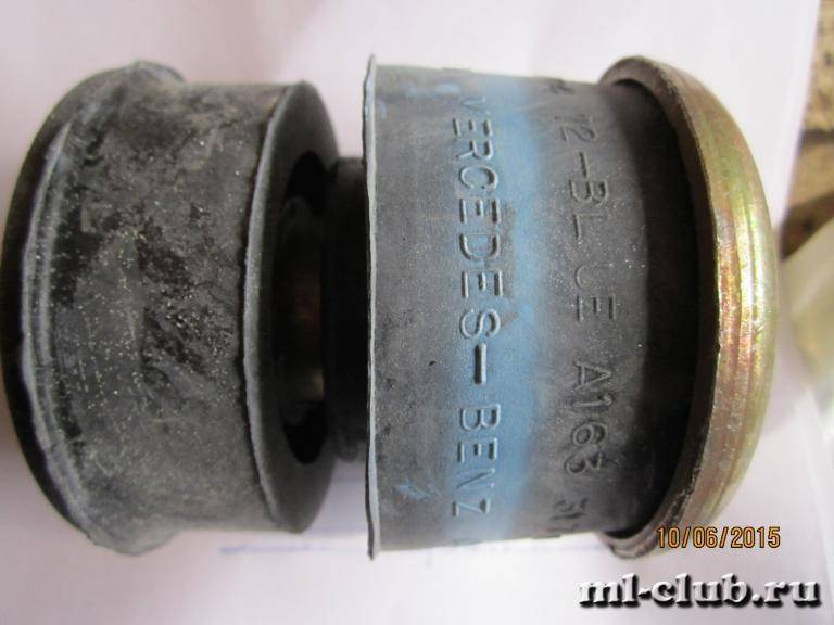

Андрей,давай ещё раз, подуха сидит на втулке (верхняя часть )входит в ухо рамы вместе с этой окантовкой-бортиком(которая вставляется в ответку -в паз нижней подухи-как раз по диаметру вн.отверстия уха рамы)
при движении по неровностям,(тьфу-тьфу-ударах и пр.) кузов держит разные нагрузки на разные точки, резина всё же резина, может сжиматься ,елозить ,но стоять на месте(не сдвигаясь вместе с кузовом) будет, не только из-за втулки(у которой ход по полсантима во все стороны) но и из за ответки(с пазом)-прижатой болтом, чтоб смещения не было,(и как сказал выше Ян долбёжки небыло)вот фоты старой подушки видиш где идёт износ,а бортик целый так как плотно по диаметру сидит в ухе рамы,т.е. сама резина чтоб не двигалась в горизонтальном положении,ещё не маловажно периодически их-подушки протягивать!

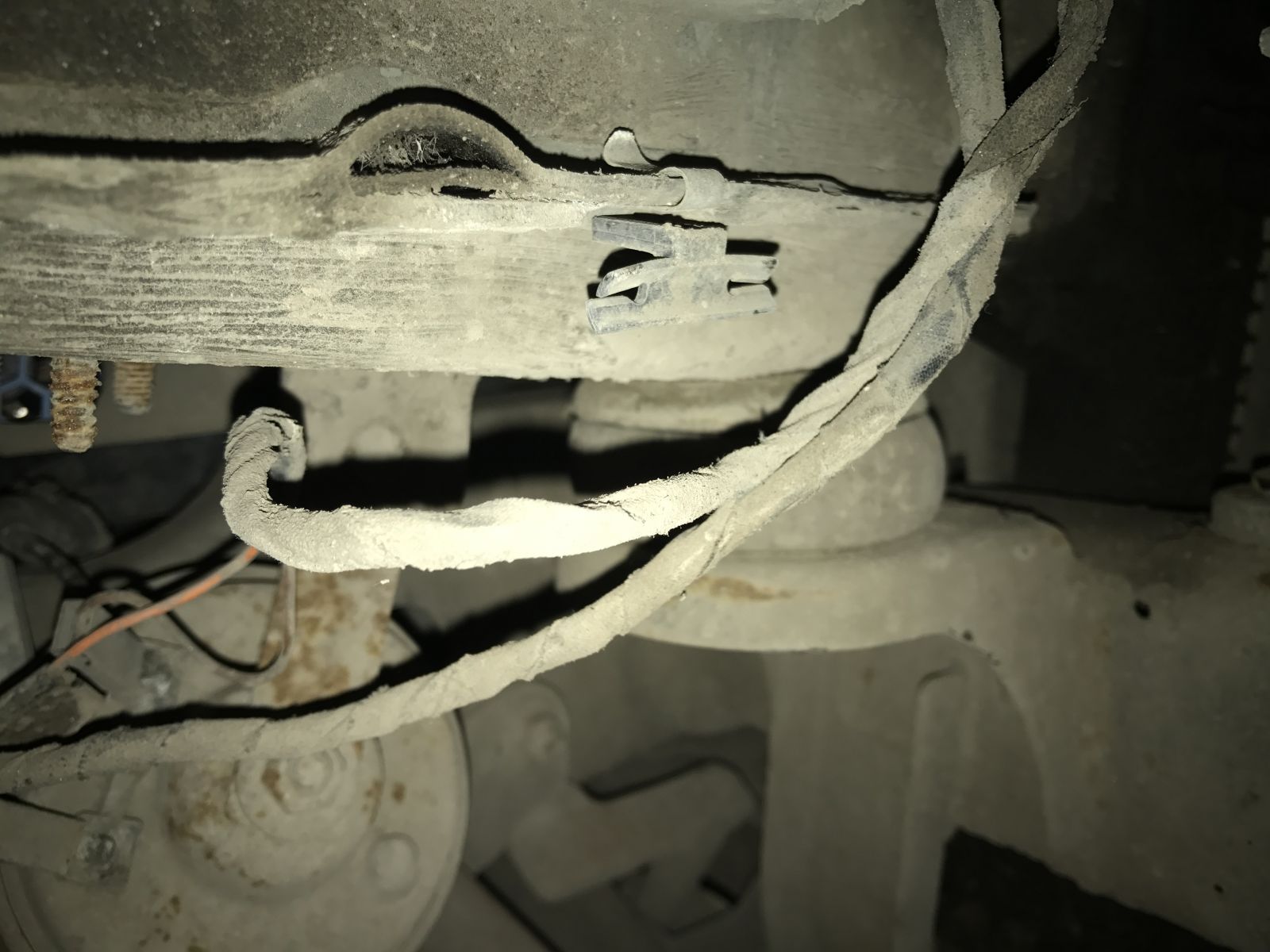

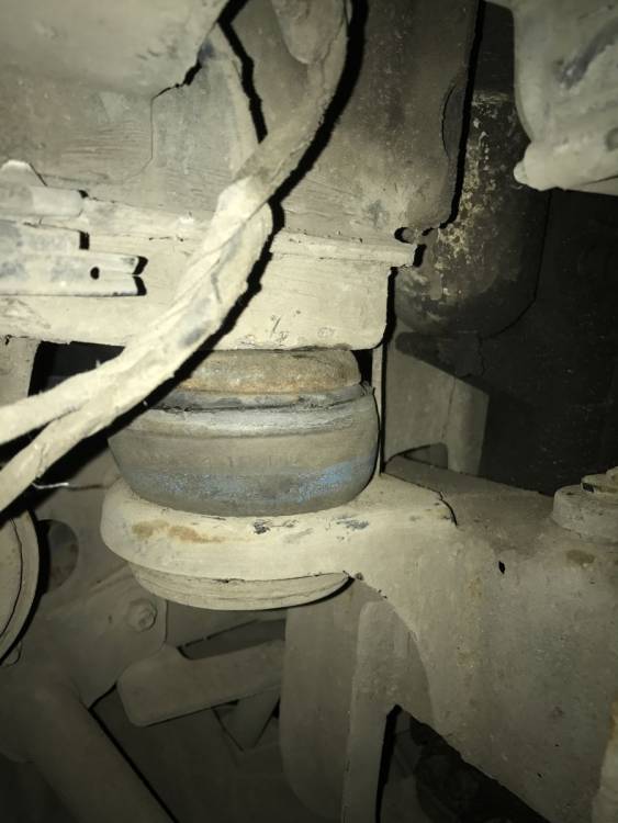

начал с левой стороны, загнал в гараж с гайковертом и помощником. Авто у меня с дугами по кругу штатными. Открутить пластик пола не удалось без демонтажа дуг((( болты открутились без проблем, подушки просели конечно, после демонтажа сравнил с присланными - разница не велика и помня слова Яна, что возможен лифт на 1.5см штатными болтами решил сделать хитрый ход --- вырезать проставки из подушек... как я их вырезал отдельная тема))))
в итоге выбрал похуже подушки и пустил под болгарку)))
все собрал, болты еле зацепили кузов и затянулись)))
правую сторону было уже легче и быстрее - подушки там похуже по состоянию оказались. Не до фоток было как то(((
в итоге появился зазор под ресничками и как будто помягче стала машинка ехать без асфальта, скрипов поменьше)))
Сделал только 2 фотки своего колхоза - передняя левая до и после. Поезжу недельку и посмотрю как там колхоз поживает и болты подтяну...
