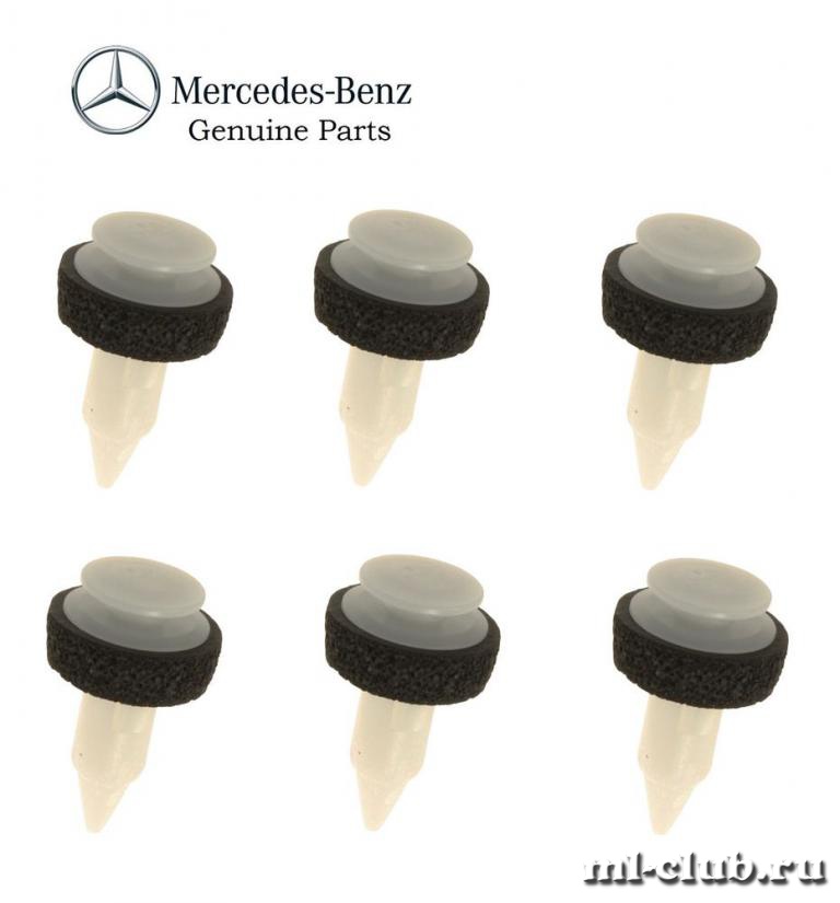

От скрипа салона в этой машине спасает одно (говорю конкретно за свою переходку 2000г.в.) - оригинальные клипсы! У меня вообще ничего не скрипит. Без всякой шумо-вибро. Во всех скрипящих ранее местах были выявлены желтые китайские клипсы, которые были успешно заменены на оригинальные белые со специальным уплотнительным колечком )

Какой номер у клипс? Я взял за 250р/20шт в китае

  В 17.05.2016 в 07:21, AlexProf сказал:
A 163 988 16 78
Скоба, облицовка на двери
брал в прошлом году по 140 руб(но у меня рестайл)
выглядят вот так
post-16093-0-19658500-1463470575_thumb.j
Вот он секрет!!
Спасибо.. Думаю можно купить колечки резиновые?
