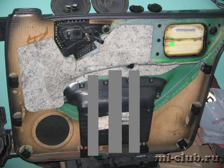

  Knyazev сказал:
Fimik, ну там же в дверях карманы пластиковые наверняка болтаются.
Я сделал так post-4776-0-34808400-1377068668_thumb.jp Вырезал из сплена 3 длинных полоски, наклеил сверху вниз, причем нижнюю часть, я как бы подвернул под карман, в тех местах где указал стрелкой. Тем самым, между картой и карманом не осталось пространства для люфта и грохота, а сами полоски поддерживают карман. Третий год, полет нормальный.

@Fimik, спасибо за идею. Я пока не добрался до обшивок. Особо не гремят, но и плотно не держатся. Когда-нибудь придется заняться и этим. Впрочем, вот такие "работы" я люблю и занимаюсь с удовольствием.
