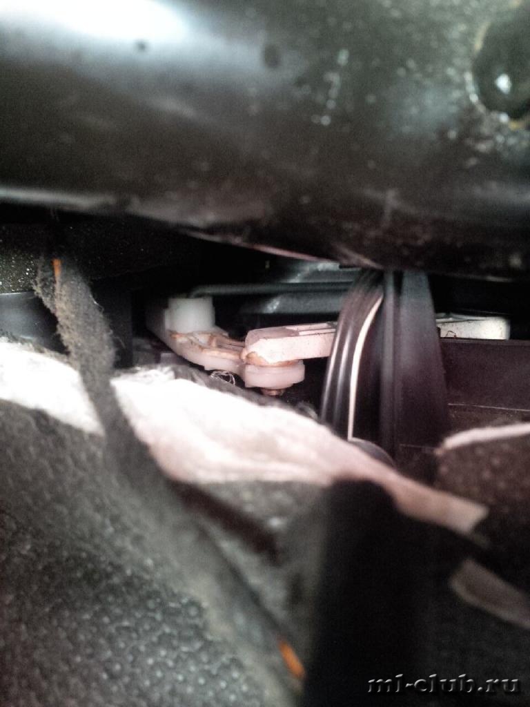

сегодня снял бардачек, посмотрел работу привода. он двигается... при заглушенной машине стоит на ХОЛОДНО, при заводке становится в положение выставленное на регуляторе. ньюанс - уже при 78F (среднее положение регулировки) моторчик выкручивает тяги в максимально теплое положение (см. фото)(допускаю, что "старом" так откалибровали когда жаловался мастерам), но воздух все-равно идет средней теплоты.
что рыть дальше? предполагаю, что не смотря на то, что мотор и тяга двигаются, заслонки полностью не перекрывают воздуховоды в ГОРЯЧЕЕ положение, лечится наверное полной разборкой... или что-то там все пытаются чистить - что?

судя по фото. ОБЕ заслонки в крайнем "горячем положении"

1. нафото заслонки стоят ПРАВИЛЬНО.
