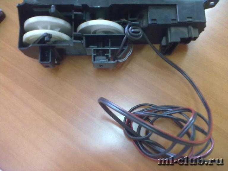

Я дико извиняюсь за задержку с фото-ну вот такой я тормоз!У меня глючит вот эта хрень-по моему резистор называется....

Нет,этот резистор находится на конце ручки управления холодным и горячим воздухом,он по напряжению заслонки передвигает...
Мяснику огромный РЕСПЕКТ за правильную подсказку. у нас +30. началось. никто из механиков не хотел браться. плюнул полез сам. скажу вам не просто. всего часа два ушло несколько раз можно было коечто сломать.вытащил этот гребанный резистор. по конфигурации такого не нашел. параметры у него 3 килоОма. гомырить не вариант.решил вскрыть родной.чистим дорожку подгинаем бегунки.склеиваем. ставим на место. и О ЧУДО ТЕПЕРЬ СУПЕР КОМФОРТ.на всякий случай вывел еще с резистора 2 проводка под ноги если резистор устанет то можно замкнуть проводки.но плавной регулировки тогда не будет. а оно и нах не надо у нас то +30 то - 30.
У КОГО тоже "плавает" температура в салоне... сразу к резистору.НЕ слушайте НИКОГО.фото выложу позже
ФОТО
post-2592-0-74276700-1372943675_thumb.jppost-2592-0-49564900-1372943685_thumb.jppost-2592-0-87335300-1372943696_thumb.jppost-2592-0-13645700-1372943704_thumb.jppost-2592-0-99441900-1372943711_thumb.jppost-2592-0-75108100-1372943720_thumb.jppost-2592-0-75987800-1372943728_thumb.jp

ВСЕМ ПРИВЕТ.я смотрю эта тема достаточно актуальна. прежде чем датчики менять.проверьте резистор.о котором я уже писал.
Так вот я его снял проревизировал(найти его не получилось и думаю что сложно).ХВАТИЛО на месяц.потом снова начал глючить нечасто потом чаще еще чаще.настолько что снова бесить стал.как можно прочитать выше я когда собирал и ставил обратно резистор. припаяли 2 проводка и вывел вниз под панель.начал глючить резистор.я методом испытания выбрал один из двух проводов.и зацепил его на массу.т.е. без всяких резисторов со своими дорожками глючными.просто принудительно без вариантов.зацепить и осенью отцепить время 5 минут.а комфорта ВАГОН.кто не понял звоните расскажу.
