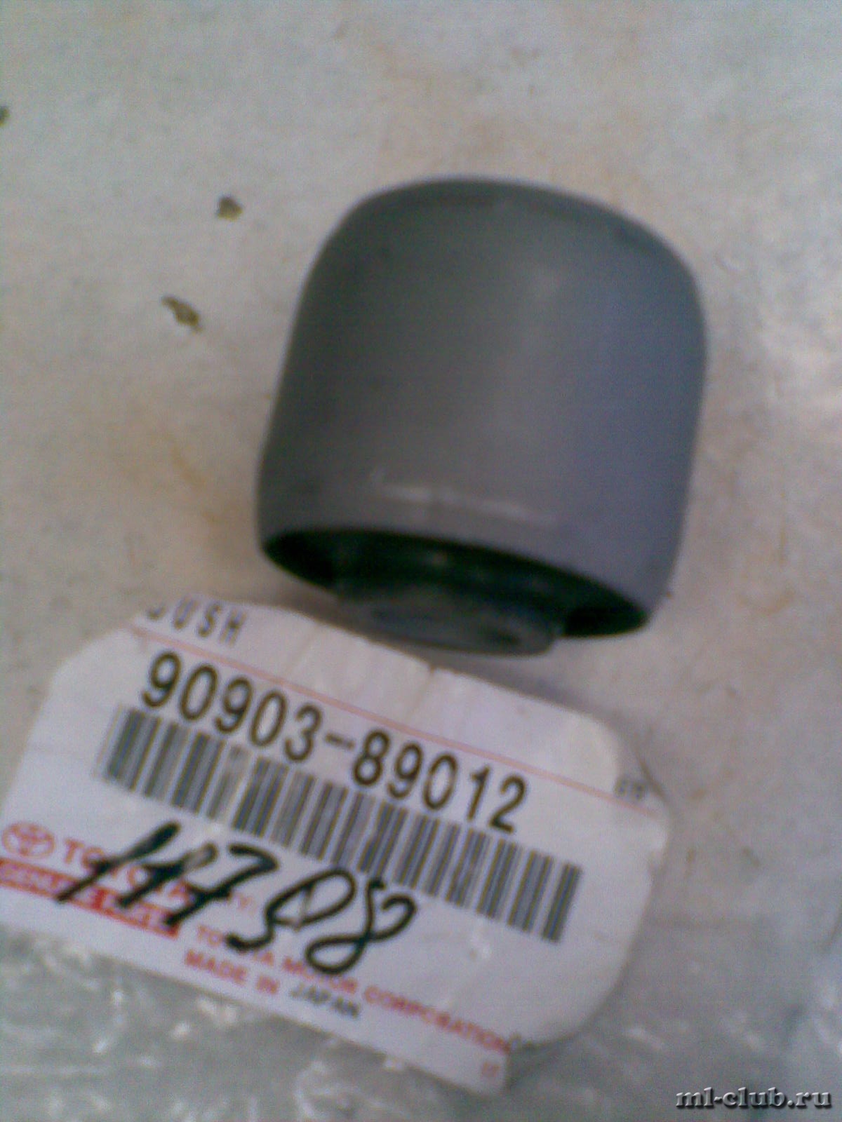

Покупал, сейчас лежат ждут своего часа.
Недавно клиент привез амо. и попросил сразу заменить на данные родные резиновые на полиуретановые. В результате выяснилось следующее. Родные втулки гораздо длиннее (металл вставка), и с одной стороны идет на конус.
Конус вставляется в нижний рычаг
А на полиуретановой втулке такого конуса нет

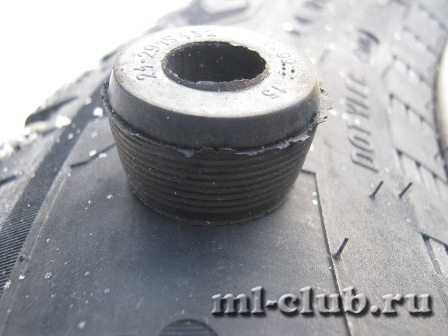

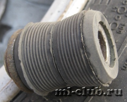

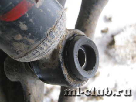

Хочу рассказать как на днях колхозил себе эти самые втулки.
Цена вопроса 50 рублей и час времени.
Значит нужно купить "втулку амортизатора нижняя" код "24-2915432", 4шт post-2642-0-33369800-1358282027_thumb.jpg
У меня уже была коронка, если нет то купить. Внешний диаметр 22мм, производитель ЭНКОР post-2642-0-37125300-1358282156_thumb.jpg
Надеваем кусок подходящего шланга на сверло, чуток подматываем изоленты на шлаг чтоб отцентрировать втулку при сверлении отверстия.post-2642-0-79437200-1358282425_thumb.jpg
Получится вот что post-2642-0-04394300-1358282498_thumb.jpgpost-2642-0-35323200-1358282521_thumb.jpg
Сначала вставляем со смазкой одну сторону post-2642-0-81319400-1358282751_thumb.jpg
И притягиваем всё болтом к рычагу.
Конец.

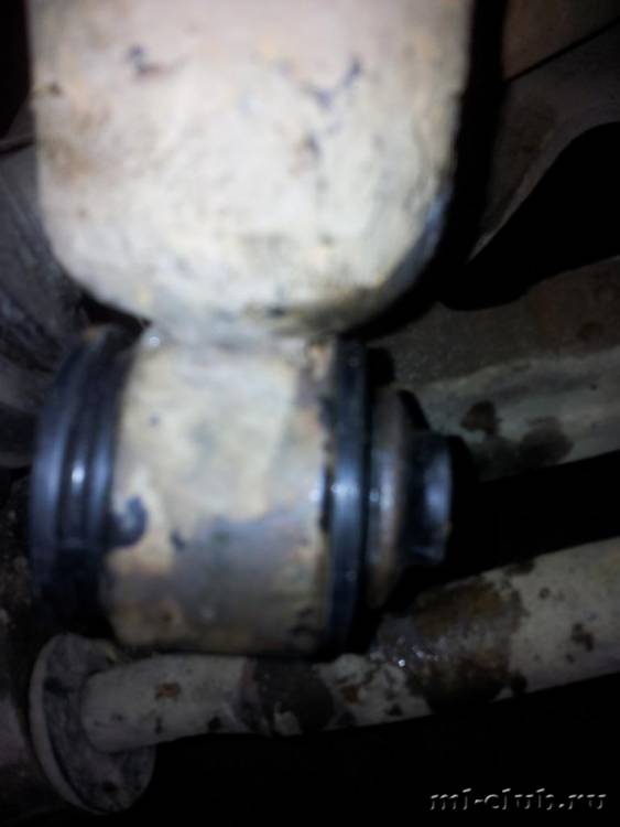

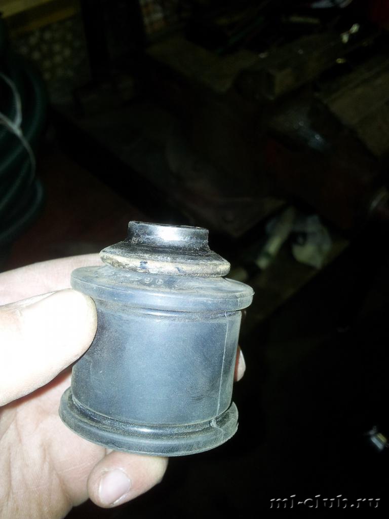

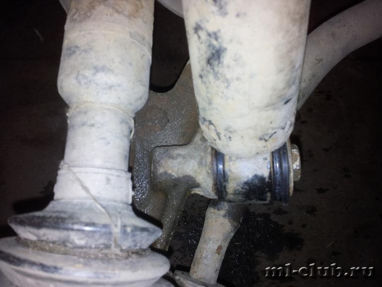

post-20740-0-56098200-1465221346_thumb.j  рядом мои старый разбитыйВсем привет. Брал саилент от Ваз с заднего аморта .
post-20740-0-52347600-1465221461_thumb.j Выбивал втулку из саилена и загонял родную , один в оди по диаметрам с нашими родными как внутренний так и наружний
post-20740-0-91152500-1465221599_thumb.jpost-20740-0-62901300-1465221622_thumb.j  итог:125 рублей и 30 минут времени.
