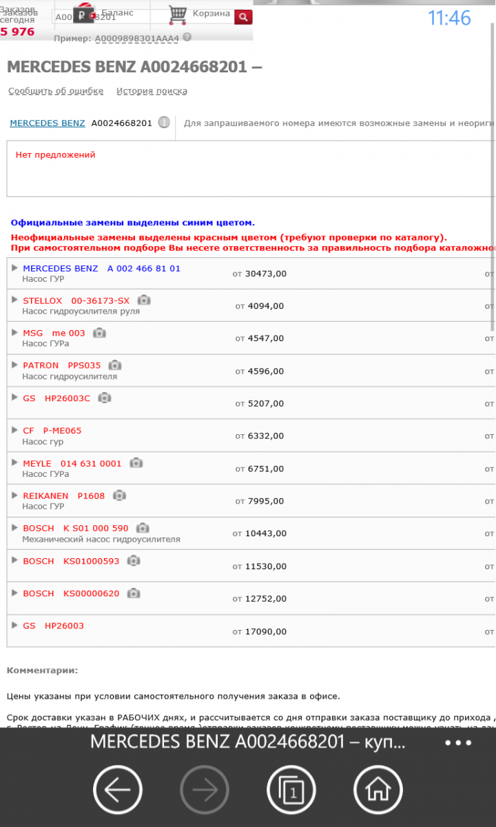

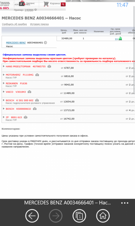

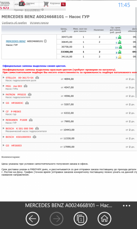

Привет, вопрос к знатокам!) по вин коду, выдает три номера чем они отличаются, и что за версия с треугольным посадочным местом под ролик??
@Bulbas под какой еще ролик?
так и не понял разницу между первым и вторым насосом, внешне идентичны и аналоги одинаковые даёт и LUK в оригинале. только не нашел одинаковые ли номера по каталогу LUK. по ВИНу именно такие на вашу машину ставились.
а третий вариант ставился на рестайлы примерно с 2003года и вроде как там в оригинале идет насос ZF, если подбирать по вину, то это не ваш вариант
Номер насоса luk если есть подскажите,
имелось в виду вот это

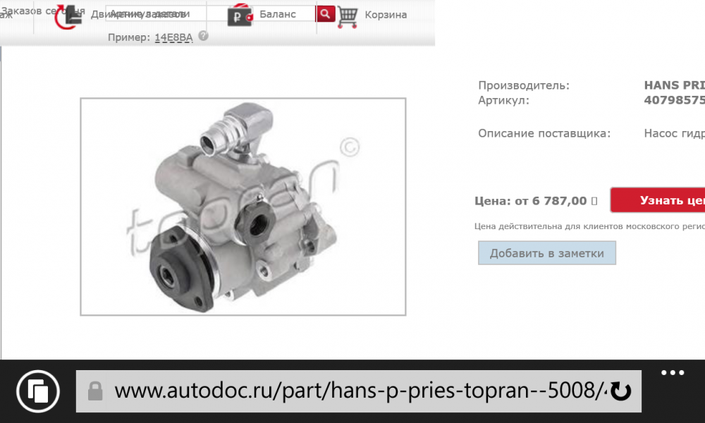

из не оригинала еще что можно поставить??
