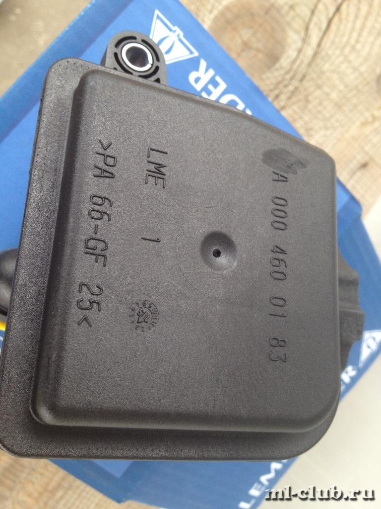

Так как готовлюсь на замену рейки то приобрел бачек для гура. Поставщик посоветовал взять Лимфердер. По приезду выявил затертость на корпусе перед ориг.номером. Похоже перед нами оригинал с затертым клеймом в сторонней упаковке. Если это так прошу модераторов перенести тему в копилку форумной мудрости для последующих страждущих.
Так это обще известный факт)))
Странно, что я впервые об этом слышу за три года.
