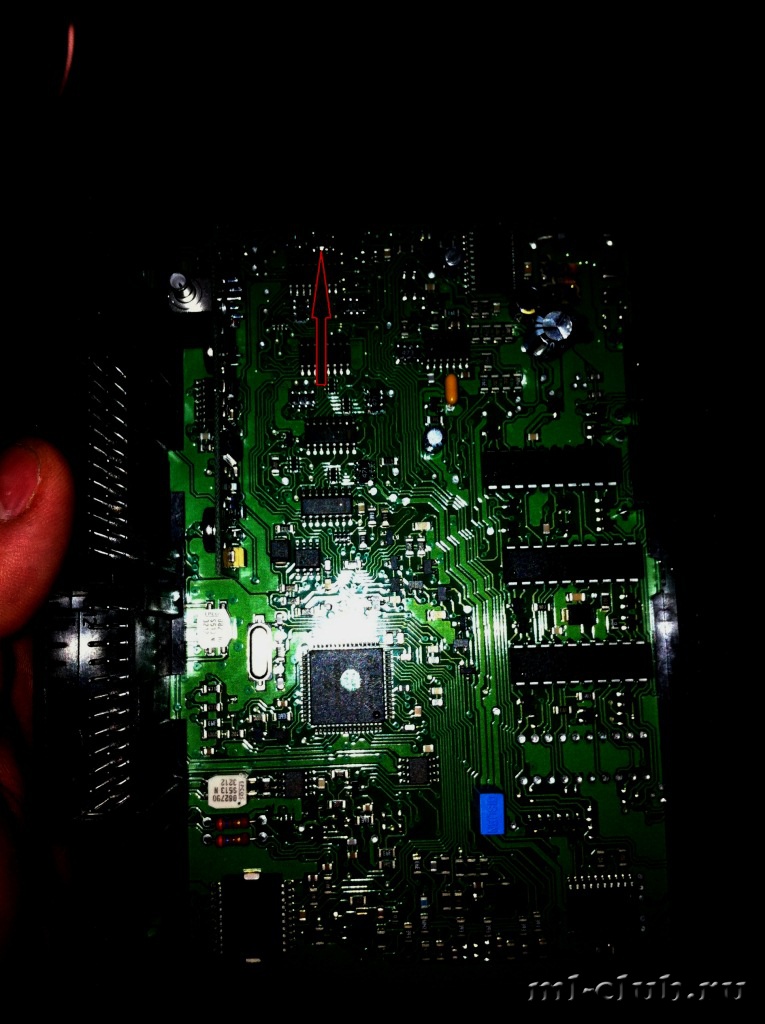

народ ура у меня машина поехала 2 месяца стояла короче все электроглюки из-за блока ААМ там микро трещина была хотел заказать новый блок за 25 ждал 1месяц не хрена не пришел вышел на людей в германии на заводе их начинают делать только от 100 заказов типа по одному им их делать не выгодно но нашлись добрые люди "кулибины электрики" они мне его починили ездит без проблем УРА ТОВАРИЩИ УРА я узнаю у друзей где эти кулибины обитают я вам отпишусь но все проблемы это из-за блока.

Всем привет урааааа починил проблема была в блоке ААМ просто одна деталь отпаялась сделали за 20 минут если умеете паять то можно починить самому если будете снимать схему отключите полностью аккумулятор, схема под предохранителями.
весь ремонт мне обошелся в 25т.р. ремонт блока 12т.р.
но у меня была микро трещина и один мертвый микропроцессор

Ремонт можно сказать бесплатно друг запаивал, сколька стоит для других незнаю наверно недёшего так как дарагущая деталь , Насчот платы находется она под капотом под предохранителями (снимаете крышку откручиваете два болтика которые держут препохранители ,затем когда открутили окуратно подымаем предохранители там сбоку будет чорная коробочка,снимайте с неё крыжку отсоеденяете все фшки,затем откручиваете 4 болта на схеме и окуратно вытаскивайте схему) Если внемательно смотреть то видно место плохой спайки нафото отмечено стрелкой всем удачи.
